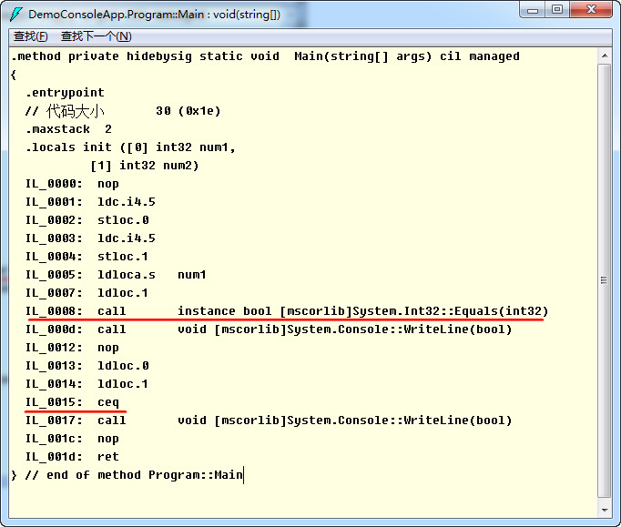

==运算符与基元类型
  我们分别用两种方式比较两个整数,第一个使用的是Equals(int)方法,每二个使用的是==运算符:
  1. class Program
  3. static void Main(String[] args)
  5. int num1 = 5;
  6. int num2 = 5;
  7. Console.WriteLine(num1.Equals(num2));
  8. Console.WriteLine(num1 == num2);
  运行上面的示例,两个语句出的结果均为true。我们通过ildasm.exe工具进行反编译,查看IL代码,了解底层是如何执行的。
  如果您以前从来没有接触过IL指令,不过没关系,在这里您不需要理解所有的指令,我们只是想了解这两个比较方式的差异。
  您可以看到这样一行代码:
  1. IL_0008: call instance bool [mscorlib]System.Int32::Equals(int32)
  在这里调用的是int类型Equals(Int32)方法(该方法是IEquatable接口的实现)。
  现在再来看看使用==运算符比较生成的IL指令:
  1. IL_0015: ceq
  您可以看到,==运行符使用的是ceq指令,它是使用CPU寄存器来比较两个值。C#==运算符底层机制是使用ceq指令对基元类型进行比较,而不是调用Equals方法。

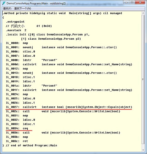

  上述C#代码的IL代码如下所示:
  我们看到p1.Equals(p2)代码,它是通过调用Object.Equals(Object)虚方法来比较相等,这是在意料之中的事情;现在我们来看==运算符生成的IL代码,与基元类型一致,使用的也是ceq指令。

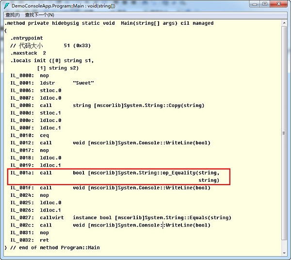

  同样我们使用过ildasm.exe工具反编译查看生成IL代码。
  在这里我们没有看到ceq指令,对String类型使用==运算符判断相等时,调用的是一个op_equality(string,string)的新方法,该方法需要两个String类型的参数,那么它到底是什么呢?

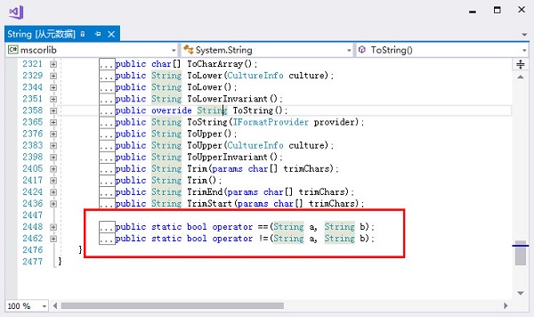

  为了使用事情更加清楚,我们查看微软实现的String类型。
  在上面的截图中,我们可以看到,有两个运算符的重载,一个用于相等,另一个是不等式运算符,其运算方式完全相同,但是否定等于运算符输出。需要注意的一点是,如果您想重载一个类型的==运行符的实现,那么您还需要重载!=操作符的实现,否则编译会报错。

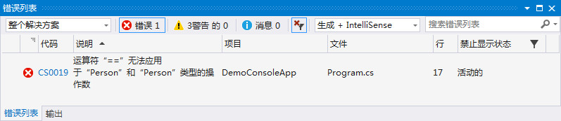

  当我们在尝试编译上述代码时,VS将提示如下错误:
  根据错误提示,我们需要实现Person结构体的==运算符重载,重载的语句如下(忽略具体的逻辑):

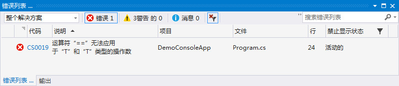

  但是当我们编译这段代码时,VS提示如下错误:
  上面显示的错误很简单,不能使用==运算符比较两个泛型T。因为T可以是任何类型,它可以是引用类型、值类型,不能提供==运算符的具体实现。

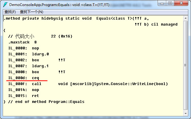

  9. static void Equals<T>(T a, T b) where T : class
  11. Console.WriteLine(a == b);
  输出的结果如下:
  结果与您预期的结果不一样吧,我们期待的结果是true,输出的结果是false。不过仔细思考一下,也许会找到答案,因为泛型的约束是引用类型,==运算符对于引用类型使用的是引用相等,IL代码可以证明这一点:
