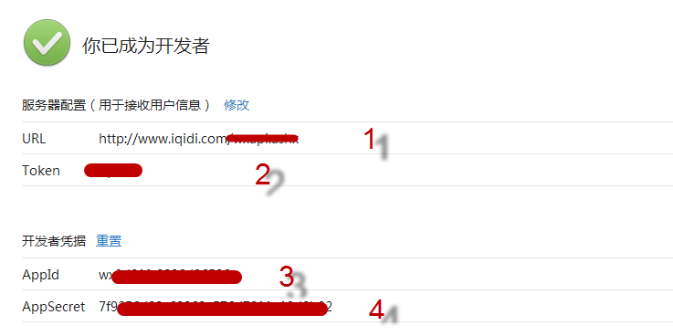

使用开发模式的菜单,也就是可以调用微信API进行菜单创建的工作,对于调用微信的API(微信有很多API可以调用),我们需要知道,有几个参数的重要性,所以在开发模式打开的时候,会给你列出这些参数,如下所示。

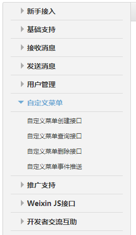

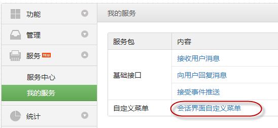

创建菜单的方式,你可以通过下面的位置进入到他的API处理界面里面。
进入后,你会发现微信把很多消息的处理,分门别类放到不同的分类里面了。

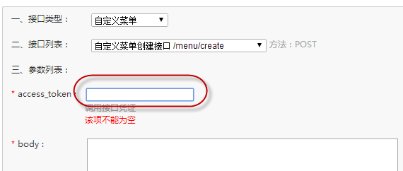

其实我们现在初步要做的就是如何看看,使用代码方式调用创建菜单,进入菜单的API调试界面里面。

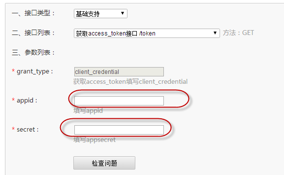

你会发现里面还需要输入一个Access_Token的东西,这个是一个会话身份认证,因此你还需要到接口里面去找这个如何创建的。下面图中的两个红色部分,就是我们开始的时候,微信提示我们“开发者凭据”的两个关键参数。
弄完这些,你就可以根据获得的Access_Token进行菜单的创建工作了,根据菜单的定义,它分为几类,可以分为URL方式(View),事件方式(Click)。
