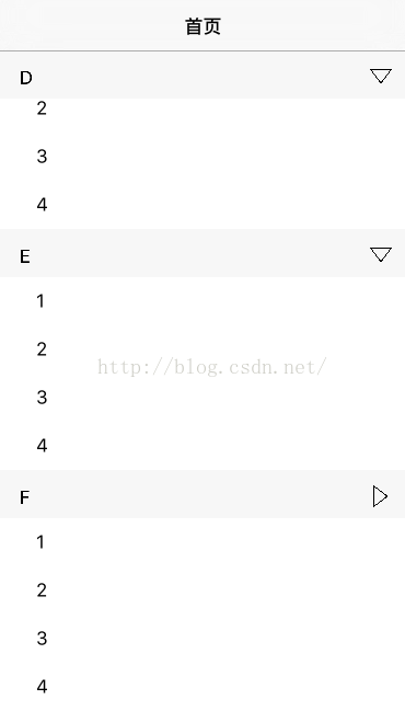

由于文章内容的限制,我们接着在上文的内容展开,上文的方案中还是存在一个问题的,如果我们展开了多个section,并且展开的section不在屏幕上面,当我们滑动的时候,section再次回到屏幕的时候,展开的图标就不是再往下了,如下图所示:
我们来具体的分析一下,首先考虑是复用的问题,当section要显示的时候,就会从复用池里面找到ID一样的section,然后找到了section,拿过来直接用,这里仅仅把显示的内容修改了一下,并没有判断section里面图标是展开状态还是为展开状态。好了,到这里我们分析出问题的所在,那么,我们我们应该在修改程序呢?当section要显示的时候,我们要判断一下section展开图标的状态,然后将它设置成正确的图片。那么我们只要在GetViewForHeader里面添加如下的代码
  1. //数据重新加载的时候,展开图标的重新设置
  2. f (Title [(int)section].ExplandFlag) {
  3. headerView.ExplandButton.SetImage (UIImage.FromBundle ("arrowD"), UIControlState.Normal);
  4. else {
  5. headerView.ExplandButton.SetImage (UIImage.FromBundle ("arrow"), UIControlState.Normal);

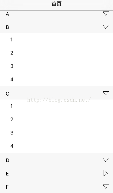

当你会发现,程序还有一些漏洞,当你在收回一些section(这些个section是从复用池操作过来的),图标缺收回不过来。如下图所示:
这里又是啥原因呢?我们仔细考虑一下,是不是当我们从复用池拿过一个section的时候,原来的按钮是旋转了90度,然后直接给它换了一个对应的图片,然后点击收回的时候,按钮带着这个图片又开始旋转,所以会出现错误。那么我们是不是在图片旋转要旋转的时候,将图片对应的修改一下,代码如下:
  1. //标志位改变
  2. Title[(int)section].ExplandFlag=false;
  3. //图标的复位
  4. UIButton explandButton=(UIButton)sender;
  5. explandButton.SetImage (UIImage.FromBundle ("arrow"), UIControlState.Normal);
  6. myTabViSource.ReturnRotate(explandButton);
  7. //数据插入
  8. int length=Title[(int)section].SecondTitle.Count;
  9. NSIndexPath[] arrayIndexPath=new NSIndexPath[length];
  10. for(int i=0;i<length;i++)
  12. arrayIndexPath[i]=NSIndexPath.FromRowSection((nint)i,section);
  14. tableview.DeleteRows(arrayIndexPath,UITableViewRowAnimation.Automatic);
