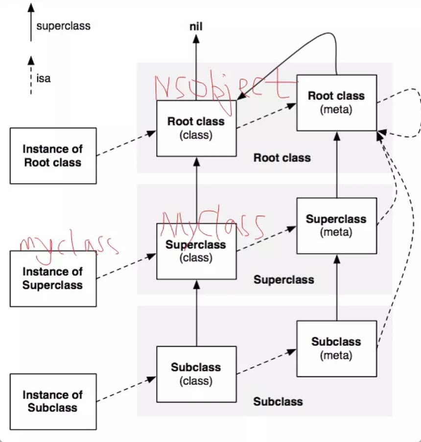

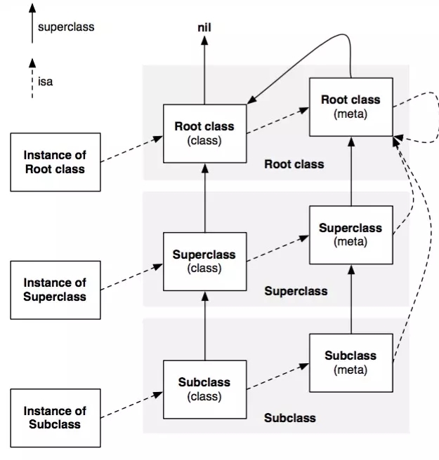

讲之前,我们需要先明白一些基础概念:Objective-C 是一门面向对象的语言,对象又分为实例对象、类对象、元类对象以及根元类对象。它们是通过一个叫 isa 的指针来关联起来,具体关系如下图:
以我们上文的代码为例:
  1. MyClass *myClass = [[MyClass alloc] init];
整理下相互间的关系:
  • myClass 是实例对象
  • MyClass 是类对象
  • MyClass 的元类就是 NSObject 的元类
  • NSObject 就是 Root class (class)
  • NSObject 的 superclass 为 nil
  • NSObject 的元类就是它自己
  • NSObject 的 superclass 就是 NSObject
对应上图中的位置关系如下:

现在我们能知道各种对象之间的关系:
实例对象通过 isa 指针,找到类对象 Class;类对象同样通过 isa 指针,找到元类对象;元类对象也是通过 isa 指针,找到根元类对象;最后,根元类对象的 isa 指针,指向自己。可以发现 NSObject 是整个消息机制的核心,绝大数对象都继承自它。

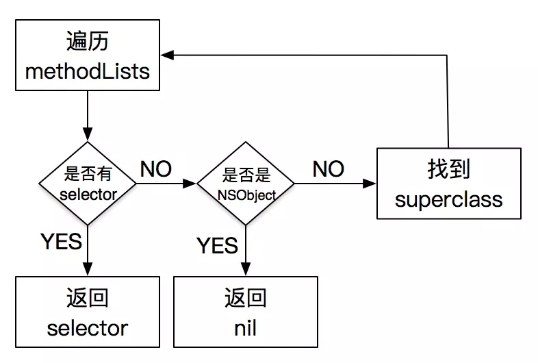

在 Objective-C 中,子类调用一个方法,如果没有子类没有实现,父类实现了,会去调用父类的实现。上文中,找到 methodLists 后,寻找 Method 的过程如下:
