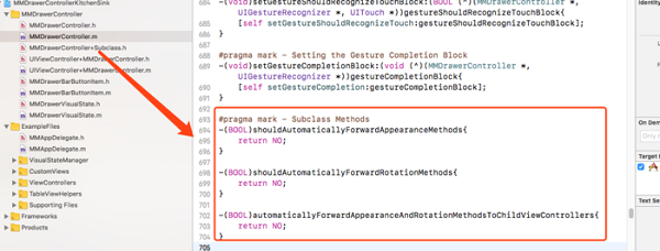

一直以来想写一个抽屉效果,看了一些文章后发现并不是那么简单,网上的一些抽屉效果不是很严谨。看了下MMDrawerController的源码,等于定制了一个Container View Controller。(类似于系统的UINavigationController以及UITabbarController);
比如下面几个方法就是MMDrawerController实现的:

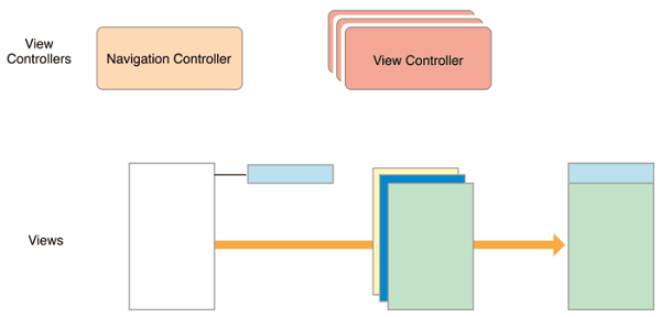

UINavigationController对象通过分层数据集支持导航。导航界面一次显示一个子视图控制器。界面顶部的导航栏显示数据层次结构中的当前位置,并显示后退按钮以向后移动一个级别。向下导航到数据层次结构留给子视图控制器,可以涉及使用表或按钮。
视图控制器之间的导航由导航控制器及其子节点联合管理。当用户与子视图控制器的按钮或表格行交互时,孩子要求导航控制器将新的视图控制器推入视图。孩子处理新的视图控制器的内容的配置,但导航控制器管理过渡动画。导航控制器还管理导航栏,该导航栏显示关闭最上面的视图控制器的后退按钮。
图5-1显示了导航控制器及其视图的结构。大多数内容区域由最顶层的子视图控制器填充,只有一小部分被导航栏占用。
在紧凑和常规的环境中,导航控制器一次只显示一个子视图控制器。导航控制器调整其子以适应可用空间。

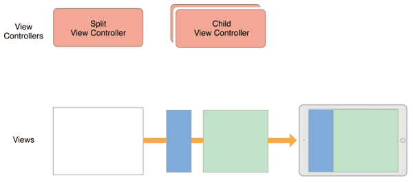

一个UISplitViewController对象以主 - 细节布局显示两个视图控制器的内容。在这种安排中,一个视图控制器(主视图)的内容决定了其他视图控制器显示的细节。两个视图控制器的可见性是可配置的,但也受当前环境的支配。在规则的水平环境中,分割视图控制器可以同时显示两个子视图控制器,也可以隐藏主控并根据需要显示。在紧凑的环境中,分割视图控制器一次只显示一个视图控制器。
图5-2显示了在一个常规的水平环境中的分割视图界面及其视图的结构。分割视图控制器本身只有默认的容器视图。在这个例子中,两个子视图是并排显示的。子视图的大小是可配置的,主视图的可见性也是可配置的。

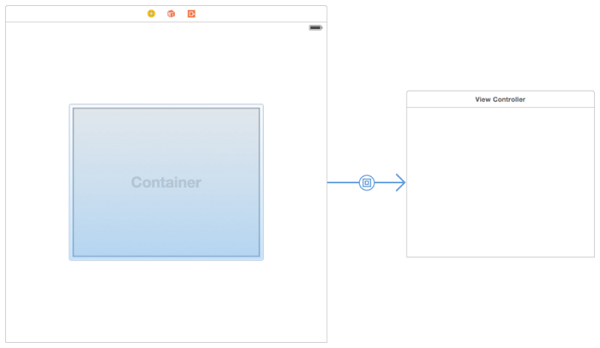

要在设计时创建父子容器关系,请将容器视图对象添加到故事板场景中,如图5-3所示。容器视图对象是代表子视图控制器内容的占位符对象。使用该视图来调整和定位与容器中其他视图相关的子视图。
当您使用一个或多个容器视图加载视图控制器时,Interface Builder还会加载与这些视图关联的子视图控制器。孩子必须与父母同时实例化,以便建立适当的亲子关系。
