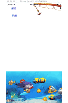

最近写了一款钓鱼小游戏,自己平时也没做过游戏,本来以为这种游戏要用cocos2d什么的实现,后来发现其实动画就可以实现很棒的效果,先看看效果图。

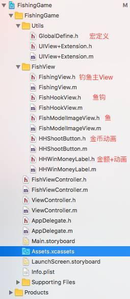

项目结构
准备工作

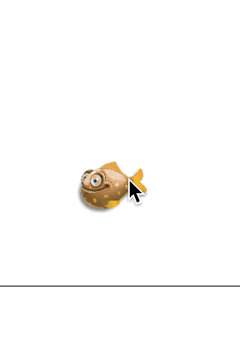

1、动态的鱼
加载动态鱼的方法
  1. //初始化UIImageView
  2. UIImageView *imageView = [[UIImageView alloc] initWithFrame:CGRectMake(0, 0, 55, 55)];
  3. //如果图片的名字是有顺序的,例如xhy1,xhy2,xhy3...,可以取去掉序号的名字,然后会自动将所有的图片都加载进来,duration是动画时长
  4. imageView.image = [UIImage animatedImageNamed:@"xhy" duration:1];
  5. [self.view addSubview:imageView];
初始化不同的鱼,不同的鱼大小不同,移动的速度不同,所以动画时长不一样
