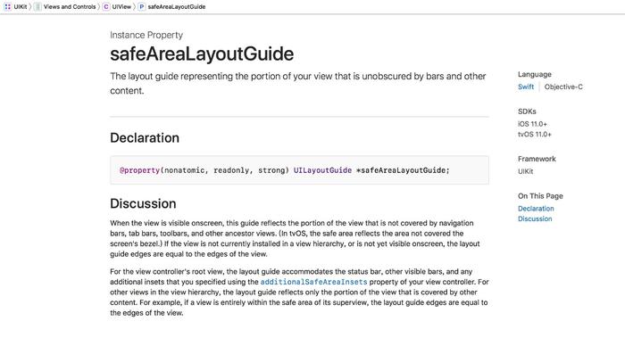

首先我们看看什么是safeAreaLayoutGuide
看起来复杂,其实很简单,我归纳一下有几点:
  1. 它是UIView的一个只读属性,意味着所有UIView对象都有并且是系统帮我们创建好的
  2. 它继承UILayoutGuide,有layoutFrame意味着它能代表一块区域
  3. 它代表的区域避开了诸如导航栏、tabbar或者其他有可能挡住你这个UIView对象显示的所有父view,意味着你的view对象只要相对另一个view的safeLayoutGuide做布局就不用担心她被奇奇怪怪的东西挡住
  4. 对于控制器的view的safeAreaLayoutGuide,他的区域同样避开了statusbar或其他有可能挡住view显示的东西,我们甚至可以用控制器的additionalSafeAreaInsets属性,来额外指定inset
  5. 如果view完全在父view的安全区域内,或者view不在视图层级或屏幕上,那么view的safeAreaLayoutGuide区域其实和view自身是一样大的
safeAreaLayoutGuide是一个相对抽象的概念,为了便于理解,我们可以把safeAreaLayoutGuide看成是一个“view”,这个“view”系统自动帮我们调整它的bounds,让它不会被各种奇奇怪怪的东西挡住,包括iPhone X的刘海区域和底部的一道杠区域,可以认为在这个“view”上一定能完整显示所有内容。

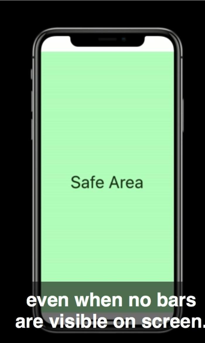

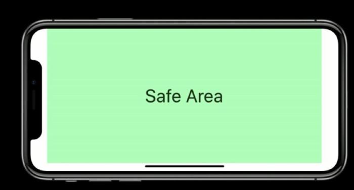

以下绿色部分就是当前控制器view的safeAreaLayoutGuide区域
截图来自https://developer.apple.com/videos/play/fall2017/801/

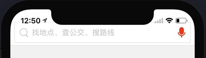

适配前后的效果
可以看到,相同的布局下,横屏在没有statusbar时,距离顶部是0,左边是44,如果有statusbar,距离顶部就是20。反正不管怎么弄,只要我们相对safeAreaLayoutGuide做布局,我们的view就能够安全完整地显示出来
