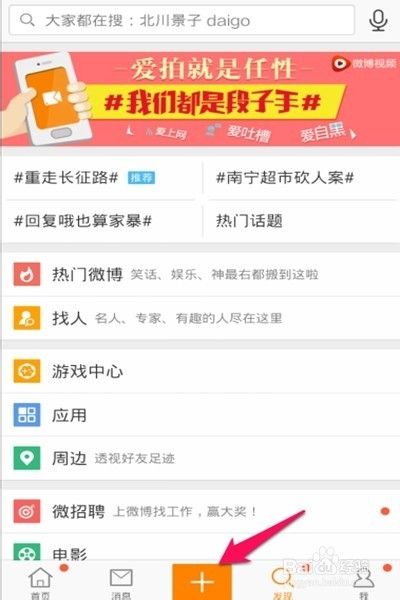

在小编整理过的文章iOS项目基本框架搭建中,我们详细说明了如何对TabBarItem的图片属性以及文字属性进行一些自定义配置。但是,很多时候,我们需要修改TabBarItem的图片和文字属性之外,还需要自定义TabBarItem的位置,这样系统自带的TabBar的样式并不能满足我们的项目需求,所以我们需要对系统的UITabBar进行自定义,以达到我们的项目需求。例如新浪微博App的底部tab的item就无法用自带的TabBarItem进行实现,最中间那个【+】发布微博并不是用来切换tab的,而是在当前的页面上覆盖一个编辑发布页面,发布完成或者取消发布之后又回到之前的页面,并没有进行切换,这时候我们就需要对TabBar进行自定义,在最中间空出一个TabBar的空间进行布置这个【+】发布按钮。

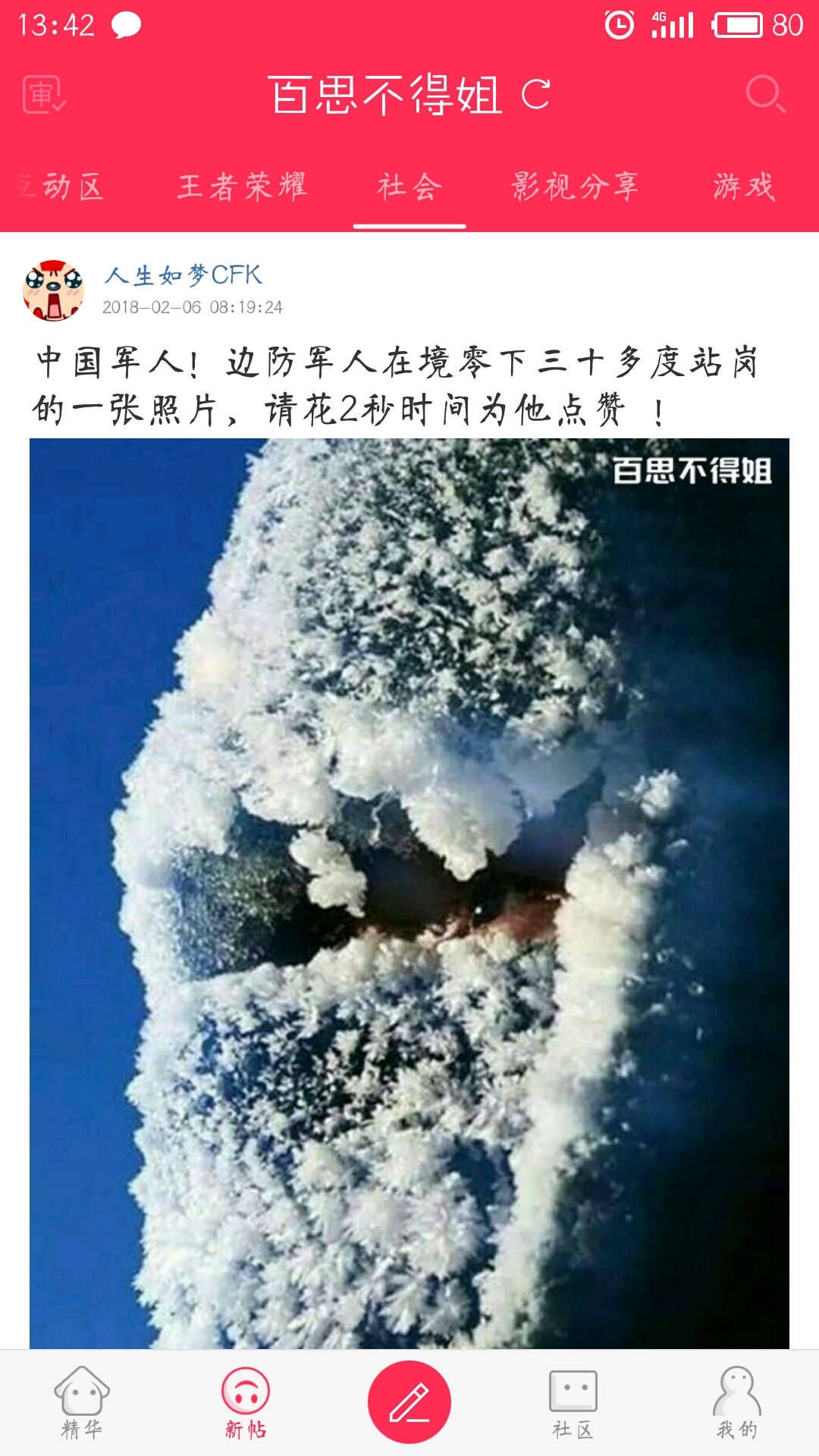

我们的项目是仿写“百思不得姐”App的功能模块进行学习和提高,其TabBar的样式与微博的样式基本相似(如上图右边的图),最中间的Tab按钮也是发帖功能,也是在直接当前的页面上覆盖一个编辑发布页面,发布完成或者取消发布之后又回到之前的页面,并没有进行切换。

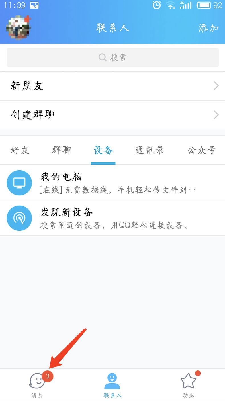

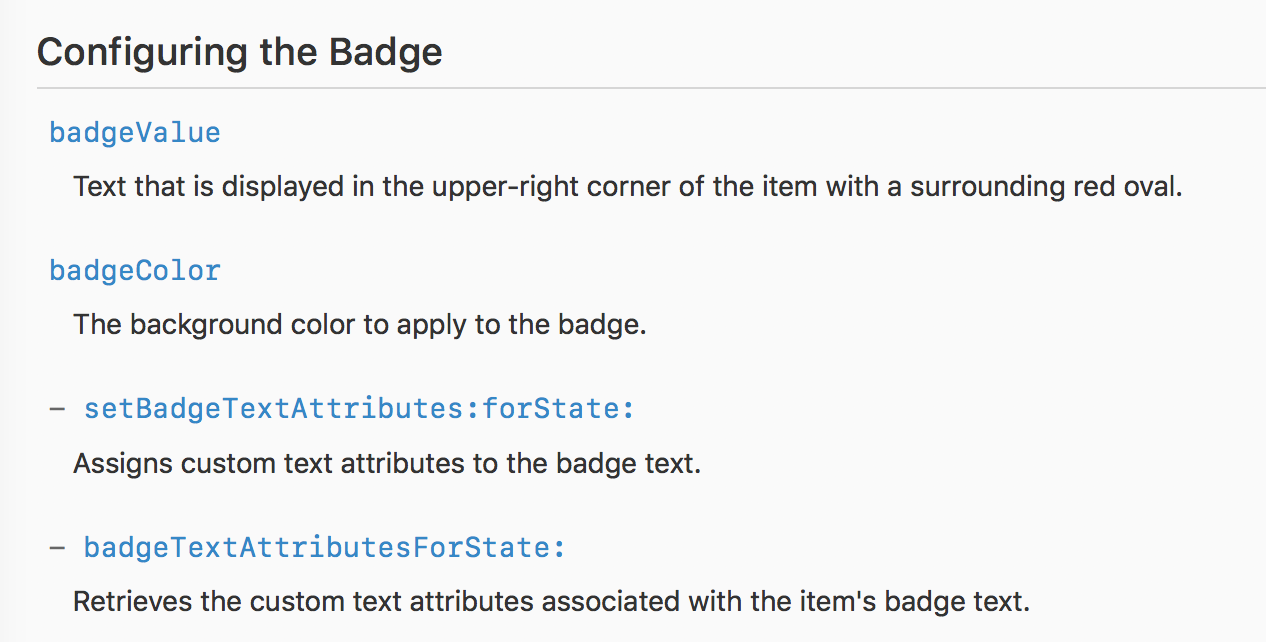

现在很多App的TabBarItem在有新消息时在右上角会有一个红点提示,有的甚至还会有具体数目的提醒,类似我们常用的QQ、微信、微博、头条等都会有类似的功能,这个提示在iOS中的学名叫做badge(其实是一般都这么命名而已)。在iOS的TabBarItem是自带该属性和控件的,我们可以根据自己的需求进行配置,下图是iOS11中的配置文档,可以对提示数量、颜色进行自定义设置,还可以对提示文字的属性进行不同状态下的配置。
