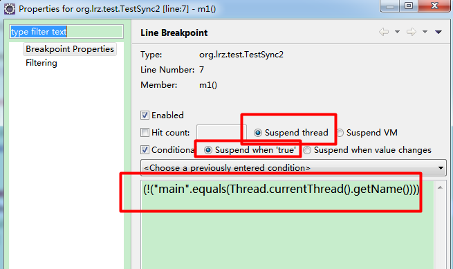

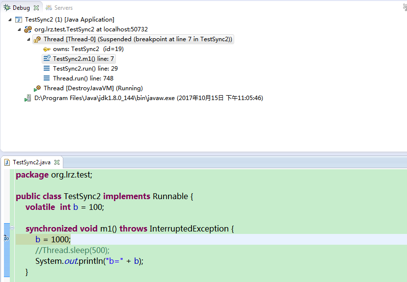

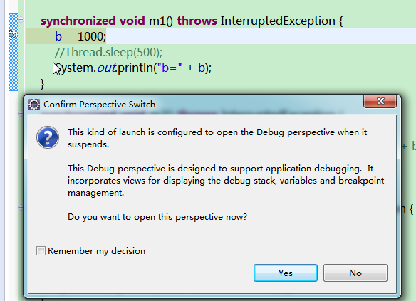

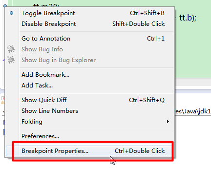

多线程的一些调试技巧
由于断点,所有线程经过断点的时候,都需要停下,导致这个点不停的断住,很难受,eclispe里面有条件断点,当满足条件的时候就可以停下来,那么这样就方便了。
