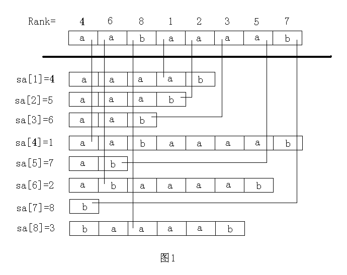

以下的讲解都以"aabaaaab"这个字符串为例,先展示一下结果,请参考这个结果进行理解分析(这个结果图我复制别人的,请各位默认下标减1,因为我的数组从下标0开始的)
suffix:原始字符串数组 假设原始字符串是"aabaaaab" 那这个数组对应的值应该是{'a','a','b','a','a','a','a','b'}
n:字符串长度 这里n是8
rank: 后缀数组的名次数组 相当于存的是第i个后缀对应的名次是多少 比如rank[0]就是指"aabaaaab"这个后缀的名次 rank[1]指"abaaaab"这个后缀的名次
sa: 这个是和rank数组互逆的一个数组 存的是第x名的是哪个后缀 还是举例子来说明 sa[0]指的是排名第一的后缀数组即为3 也就是"aaaab"这个数组 他对应的rank[3]就是0。 sa[rank]=i 这个式子请务必理解,理解了这个sa和rank的关系你应该也搞懂了
height: height就是sa后缀数组和sa[i-1]后缀数组的最大公共前缀的长度 height[1]指的是排名第2和排名第1的最大公共前缀 sa[1]与sa[0]即"aaab"与"aaaab"的最大公共前缀 自然一眼看出 height[1]=3
h: h指的是第i个后缀与他前一名的最大公共前缀 h[0]指的就是第一个后缀数组即"aabaaaab"与他前一名即"aab"的最大公共前缀 也就是height[rank[0]]=height[3]=3 这个有点不好理解 可以暂时不理解 继续往下看
ws: 没什么好说的,计数排序的辅助数组
y: 存的是第二关键字排序 相当于第二关键字的sa数组
x: 你可以理解为rank数组的备份,他最开始是rank数组备份,之后记录每次循环后的rank数组

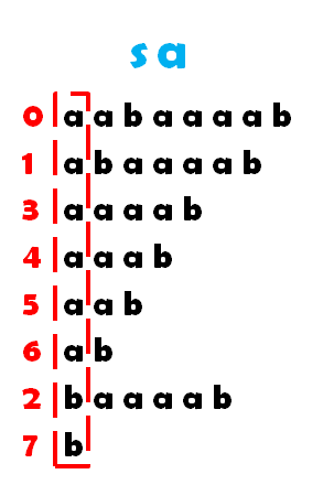

  1. for (int i = n - 1; i >= 0; i--) {
  2. sa[--ws[rank[i]]] = i;
上面这段就是具体的计数排序求sa数组的代码,大家第一次看的时候肯定是蒙的,这怎么就求出了sa呢。我第一次也是蒙的,但请保持耐心,仔细理解这段代码。还记得前面说的公式吗 sa[rank]=i 举个例子对于后缀"b"我们求他的sa 即sa[rank[7]]=sa[98]=7 显然sa[98]不存在 但我们将98出现的次数已经记录在ws数组了 那么ws[98]应该就是"b"对应的名次了 注意不要忘记计数减1 就变成了 sa[--ws[rank]] = i。至于为什么要从后向前遍历,这里你需要仔细理解一下,否则后面根据第二关键字进行排序的方式你肯定会完全蒙蔽。如果有两个rank值相同的你怎么排序呢?肯定是先出现的在sa数组的前面,仔细思考这个循环以及ws数组值的变化,你会明白,for循环的顺序实际上代表了rank值相同时的排列顺序。从后向前遍历代表了rank值相同时靠后的后缀排名也靠后。
以上只是第一次计数排序,相当于只比较每个后缀数组的首字母求出了一个sa,对应的结果如下图

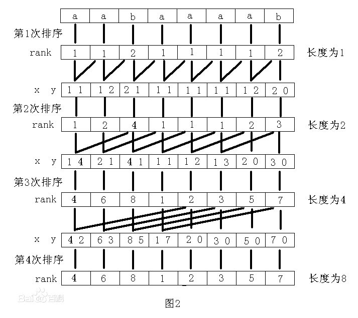

这是求sa数组最难以理解的一段代码,首先大家需要理解一下倍增算法的思路。第一次计数排序后我们是不是已经知道了所有后缀数组第一个首字母的排序,既然我们知道了第一个首字母的排序那是不是相当于我们也知道了他第二个字母的顺序(注意排序和顺序的区别,排序是我们知道他固定的排在第几名,顺序是我们只知道他出现的次序,但并不知道他具体排第几名),这是当然的,因为他们本来就是出自一个字符串,对于每个后缀他同时也可以作为他之前后缀的后缀。说起来绕口,举个例子,比如对于"baaaab"他首字母的顺序是不是对应"abaaaab"的第二关键字顺序。我们有了第一关键字的排序和第二关键字的排序就能求出两个关键字的组合排序,跟据组合排序的结果我们还是可以延用之前的想法,对于"baaaab"第一次组合排序后我们排出来他头两个字母"ba"的排序,那么他同时他也可以作为"aabaaaab"的第二关键字的顺序。整个排序的逻辑参考下图
然后我们来分段的分析代码
  1. for (int i = n - j; i < n; i++) {
  2. y[p++] = i;
  4. // 根据第一关键字sa排出第二关键字
  5. for (int i = 0; i < n; i++) {
  6. if (sa[i] >= j) {
  7. y[p++] = sa[i] - j;
以上代码就是求第二关键字的sa也就是y数组,p初始值为0,第一段循环是将需要补位的后缀排在数组最前面。
第二个循环的逻辑你需要结合前面的逻辑图进行理解了,我们对第一关键字的排序结果sa进行遍历,if(sa >=j )判断该后缀能否作为其他后缀的第二关键字,以第一次循环j=1为例,当sa=0时代表后缀数组"aabaaaab",显然它无法作为其他后缀的第二关键字。对于可以作为其他后缀第二关键字的,他sa的顺序就是对应的第二关键字的顺序,sa - j 求出他作为第二关键字的后缀放在y数组下,并且p++。这里你需要慢慢理解。
