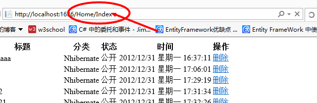

点击前的效果如下图,注意url地址是
它代表的意思是,浏览器现根据路由,请求了控制器(Controller),控制器根据路由的配置, 返回视图方法,然后试图再把Html,Js等回传给浏览器。
点击删除按钮并确定,注意url地址是
说明我们配置的路由信息是“home/del”
