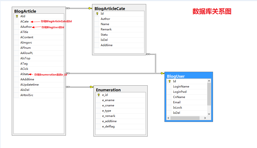

在数据库关系图中,表之间的关系是这样的:

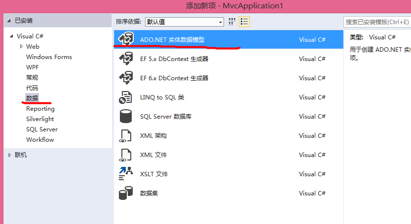

①创建基于ADO.NET的实体数据模型
我这里在我的Models文件夹(可以在任意地方哦)上“右键”→“新建项”,然后点击进入,在左侧的模板中,选择"数据",在右侧就会看到“ADO.NET实体数据模型”的选项,如下图:

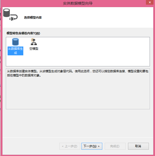

②点击创建,进入”实体数据模型向导“,这里我们可以选择,要怎样创建实体数据模型
注意:这里你可以分别选择一种模型,在下边的框中看到这两种模型的区别,这里不多做解释;
因为我们是从已经有的数据库创建实体模型,所以选择第一种”从数据库生成“

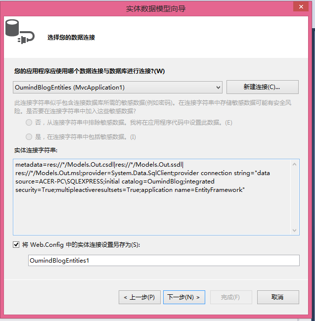

③点击下一步,进入连接数据库的向导,通过新建连接,可以连接到自己的SQLServer服务器,然后选择我们所要连接的数据库,同时会生成实体连接字符串,如下图:

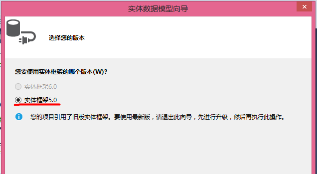

④点击下一步,选择”实体框架版本“

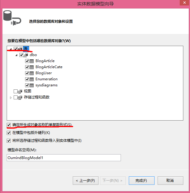

⑤下一步,选择需要在模型中包含的数据库对象,选择”确定所生成对象的单复数形式“,其它保持默认,点击完成。如下图:

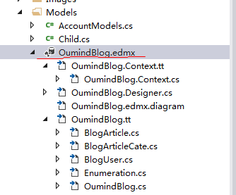

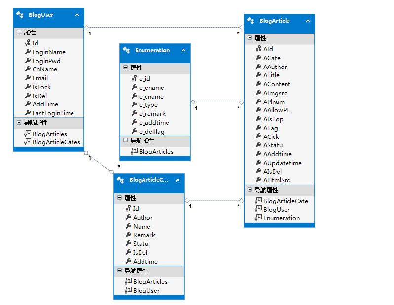

这时会在我们的Models文件夹下边生成一个edmx文件,同时EF框架的设计器帮我们生成了根据数据表关系生成的实体类的关系图,如下图:
注意:这里是不是发现这个表跟我们在数据库关系图中看到的图有点相似啊?是的,很相似,但是所表达的意义是不一样的。数据库视图所展示的是数据表之间的关系,而这里展示的EF帮我们根据数据表关系生成的实体类的关系;
2)生成的edmx文件到底是什么?
edmx文件的代码树如下:

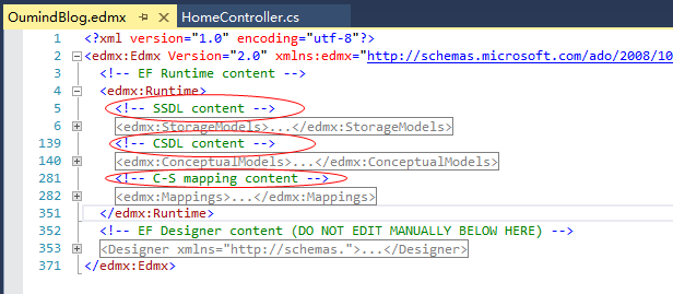

①怎么会是XML文件?
我们通过”右键“→”打开方式“→在”XML编辑器“中打开,可以发现这个edmx文件是一个标准的XML文件,其中主要有三大块,描述的就是我们的实体对象和数据库映射的关系。如下图:
②.tt文件下怎么生成了.cs文件?
  数据库上下文类。
  在代码树中我们很容易的发现,在.tt文件下边生成了.cs类文件。”OumindBlog.Context.cs“文件的代码和作用如下:

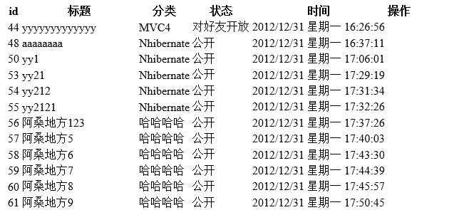

运行的结果如下:
