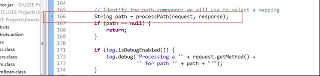

首先断点走出了processpath方法,
这个方法是用来截取字符串的,今天我们来看怎样获得ActionMapping的方法---processMapping。

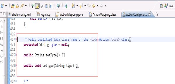

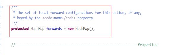

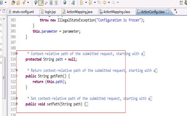

而Struts中的Actionconfig(因为ActionMapping是继承这个ActionConfig的,所以我们来看ActionConfig更加直接)的代码如下:
从这两部分代码来看,更加印证了我在开篇写的mvc小实例是一个struts框架的雏形。
