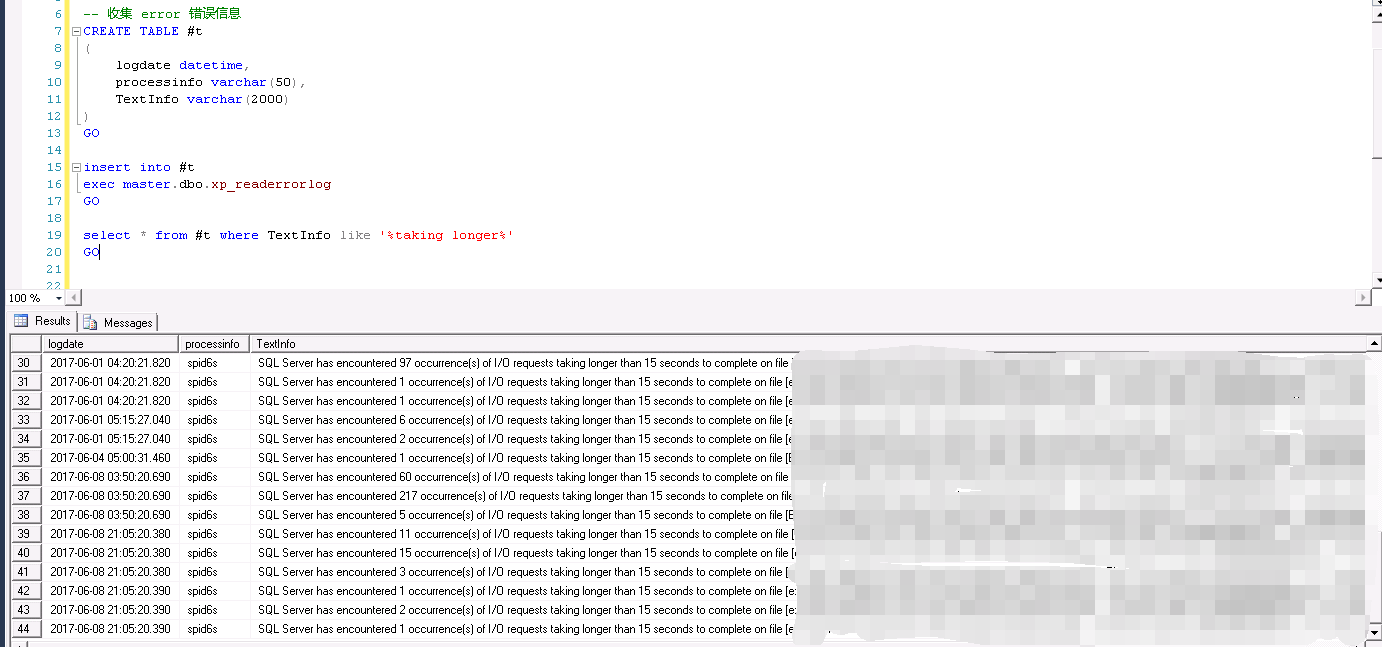

最近遇到一个SQL Server服务器响应极度缓慢,并且出现客户端请求报错的情况,在数据库中的errorlog中出现磁盘请求超过15s才完成的error消息。

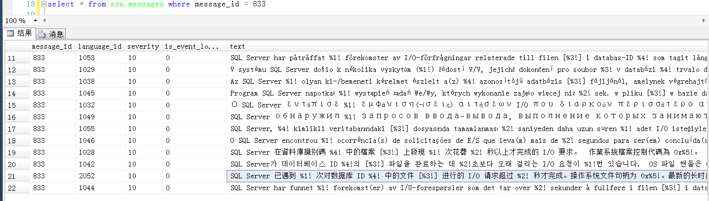

  该错误的英文版的错误信息如下:
  SQL Server has encountered %d occurrence(s) of I/O requests taking longer than %d seconds to complete on file [%ls] in database id %d. The OS file handle is 0x%p. 0
  The offset of the latest long I/O is: %#016I64x
  中文版的错误信息如下
  SQL Server 已遇到 %1! 次对数据库 ID %4! 中的文件 [%3!] 进行的 I/O 请求超过 %2! 秒才完成。操作系统文件句柄为 0x%5!。最新的长时间 I/O 的偏移量为: %6!
  参考message信息中的833号错误消息
具体的833 error 申请磁盘请求超时现象
  具体报错情况如下:
  SQL Server 已遇到 m 次对数据库 n 中的文件***进行的 I/O 请求超过 15 秒才完成。操作系统文件句柄为 ***。最新的长时间 I/O 的偏移量为: ***
