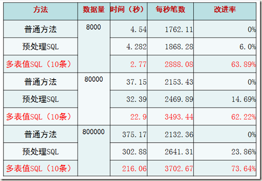

理想型测试(一)——方法比较
目的:找出理想情况下最合适的插入机制
关键方法:
1. 每个进/线程按主键顺序插入
2. 比较不同的插入方法
3. 比较不同进/线程数量对插入的影响
*“普通方法”指的是一句INSERT只插入一个VALUE的情况。
*“预处理SQL”指的是使用预处理MYSQL C API的情况。

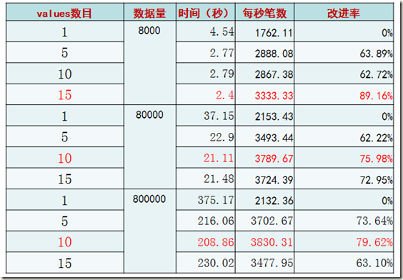

* “多表值SQL(10条)”是使用一句INSERT语句插入10条记录的情况。为什么是10条?后面的验证告诉了我们这样做性能最高。
结论,很显然,从三种方法的趋势上来看,多表值SQL(10条)的方式最为高效。
理想型测试(二)——多表值SQL条数比较
很显然,在数据量提高的情况下,每条INSERT语句插入10条记录的做法最为高效。

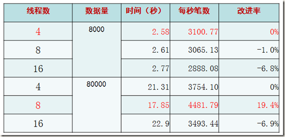

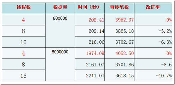

理想型测试(三)——连接数比较
结论:在2倍与CPU核数的连接和操作的时候,性能最高

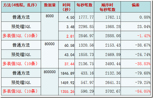

目的:最佳插入机制适合普通交易情况?
关键方法:
1. 模拟生产数据(每条记录约3KB)
2. 每个线程主键乱序插入
很显然,如果是根据主键乱序插入的话,性能会有直线下降的情况。这一点其实和INNODB的内部实现原理所展现出来的现象一致。但是仍然可以肯定的是,多表值SQL(10条)的情况是最佳的。

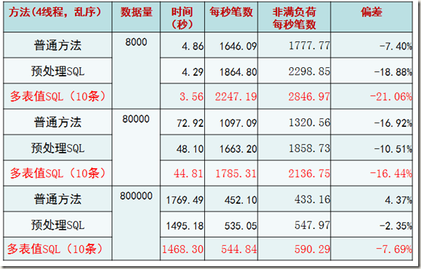

压力测试
目的:最佳插入机制适合极端交易情况?
关键方法:
1. 将数据行的每一个字段填满(每条记录约为4KB)
2. 每个线程主键乱序插入
结果和我们之前的规律类似,性能出现了极端下降。并且这里验证了随着记录的增大(可能已经超过了一个page的大小,毕竟还有slot和page head信息占据空间),会有page split等现象,性能会下降。
