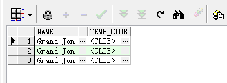

  1. SELECT t.name, t.temp_clob FROM temp t; --普通查询 INSERT INTO temp t VALUES ('Grand.Jon', 22, '加入博客园的第一天');
  查询因为不是varchar2类型,所以普通查询看不到CLOB类型的字段内容,结果如下
而普通插入操作也会因为Oracle的隐式转换,默认把字符串转换成varchar2类型,一旦字符串内容超过varchar2的最大限度就会报会报ora-01704(字符串太长)错误。
