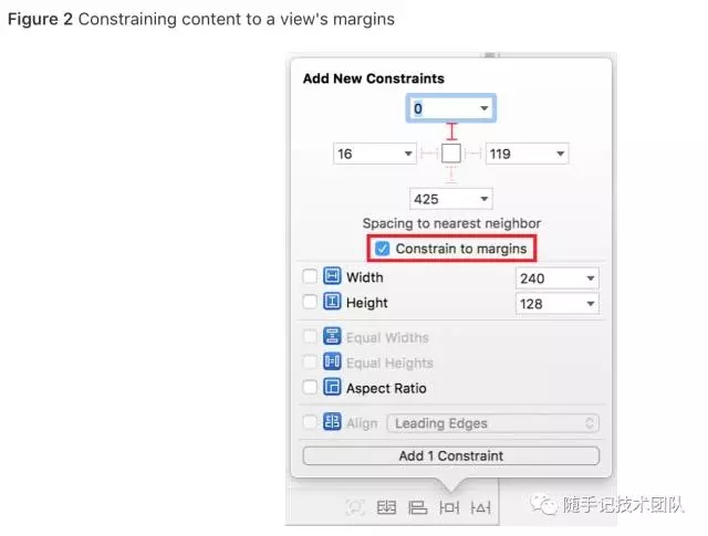

Auto Layout with Layout Margins
如果使用 Auto Layout 进行布局,并希望约束遵循 layout margins,那么必须要在 Xcode 中打开 Constrain to margins 选项。这样,如果父视图的 layout margins 改变,那么所有绑定于父视图 margins 的子视图都会更新布局。
注意
如果没有开启这个选项,那么所有建立的约束都会依赖于父视图的 bounds.
