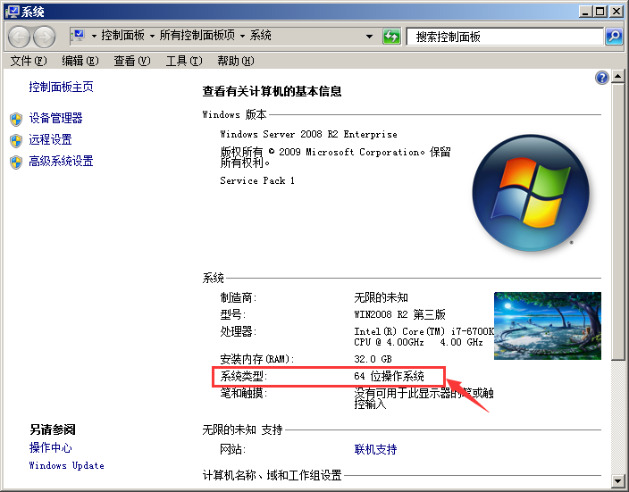

根据自己的Windows版本选择相应的安装文件,要是不知道,就安装32-bit的吧- -。
可以通过我的电脑 > 右键 > 属性
如图所示:

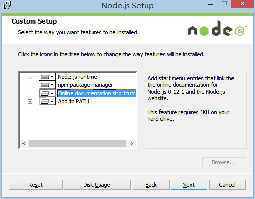

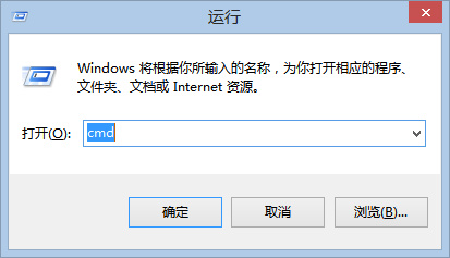

保持默认设置即可,一路Next,安装很快就结束了。 然后我们检查一下是不是要求的组件都安装好了,同时按下Win和R,打开运行窗口:
Windows的运行界面
在新打开的窗口中输入cmd,敲击回车,打开命令行界面。(下文将直接用打开命令行来表示以上操作,记住哦~) 在打开的命令行界面中,输入

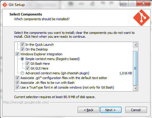

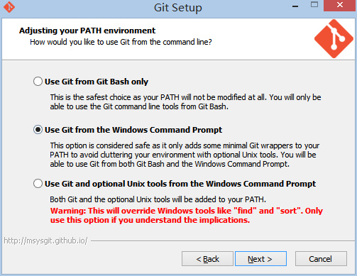

和Node.js一样,大部分设置都只需要保持默认,但是出于我们操作方便考虑,建议PATH选项按照下图选择:
Git PATH设置
这是对上图的解释,不需要了解请直接跳过 Git的默认设置下,出于安全考虑,只有在Git Bash中才能进行Git的相关操作。按照上图进行的选择,将会使得Git安装程序在系统PATH中加入Git的相关路径,使得你可以在CMD界面下调用Git,不用打开Git Bash了。

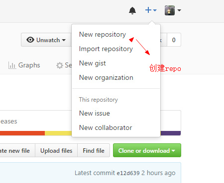

登陆之后,点击页面右上角的加号,选择New repository:
新建代码库

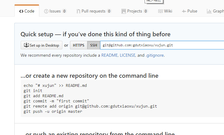

正确创建之后,你将会看到如下界面:
新代码库的界面

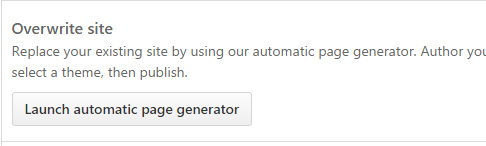

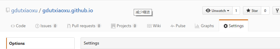

接下来开启gh-pages功能,点击界面右侧的Settings,你将会打开这个库的setting页面,向下拖动,直到看见GitHub Pages,如图:
Github pages
点击Automatic page generator,Github将会自动替你创建出一个gh-pages的页面。 如果你的配置没有问题,那么大约15分钟之后,yourname.github.io这个网址就可以正常访问了~ 如果yourname.github.io已经可以正常访问了,那么Github一侧的配置已经全部结束了。

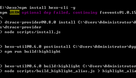

在命令行中输入:
  1. <font color="#000000" face="NSimsun">npm install hexo-cli -g</font>
然后你将会看到:
可能你会看到一个WARN,但是不用担心,这不会影响你的正常使用。 然后输入
  1. <font color="#000000" face="NSimsun">npm install hexo --save</font>

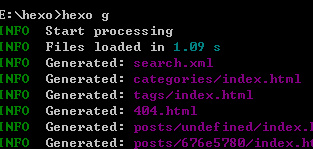

继续操作,同样是在命令行中,输入:
  1. <font color="#000000" face="NSimsun">hexo g</font>
然后输入:
  1. <font color="#000000" face="NSimsun">hexo s</font>
然后会提示:
INFO Hexo is running at http://0.0.0.0:4000/. Press Ctrl+C to stop.

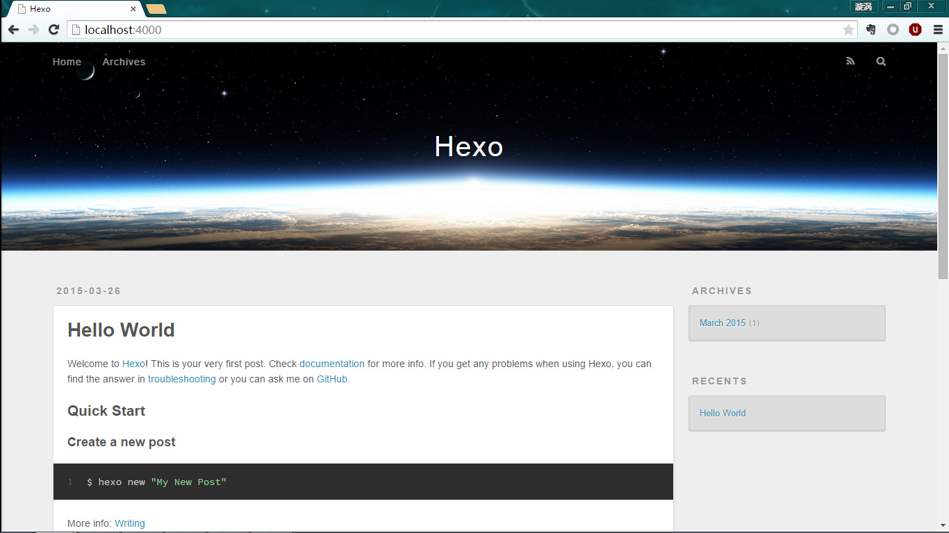

在浏览器中打开http://localhost:4000/,你将会看到:
到目前为止,Hexo在本地的配置已经全都结束了。

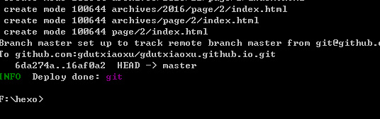

  1. hexo g // 生成
  2. hexo d // 部署
当然你也可以执行下面的命令,相当于上面两条命令的效果
hexo d -g #在部署前先生成
部署成功后访问 你的地址,https://yourName.github.io(这里输入我的地址: https://gdutxiao.github.io ),将可以看到生成的文章。

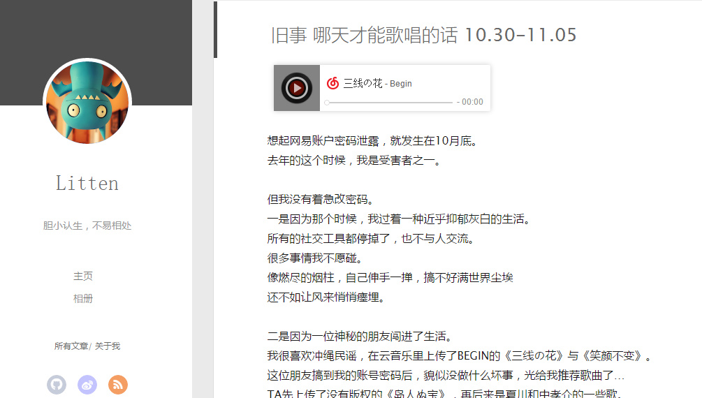

每个不同的主题会需要不同的配置,主题配置文件在主题目录下的_config.yml。有两个比较好的主题推荐给大家。
Yilia
Yilia 是为 hexo 2.4+制作的主题。
崇尚简约优雅,以及极致的性能。
Yilia地址
NexT
我的网站就是采用这个主题,简洁美观。
目前Github上Star最高的Hexo主题,支持几种不同的风格。
作者提供了非常完善的配置说明。

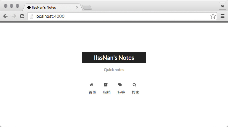

此时即可使用浏览器访问 http://localhost:4000 ,检查站点是否正确运行。
当你看到站点的外观与下图所示类似时即说明你已成功安装 NexT 主题。这是 NexT 默认的 Scheme —— Muse
