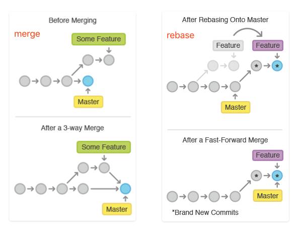

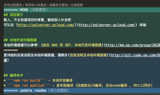

那么 git rebase 和 git merge 到底有什么区别呢? merge是两个分支处理冲突后,新增一个 commit 追加到master上。 rebase是将someFeature分支上的commit记录追加到主分支上,值得注意的是,这个时候他的commit其实已经发生变化。
相对来说,git merge 处理冲突更直接,而git rebase 能够保证清晰的 commit 记录。 合并 commit 的时候,通常会发生冲突。 可以全局搜索特殊字符比如<<<,找到需要处理的代码位置,然后认真分析应该保留哪一部分代码。

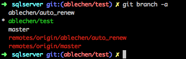

通常情况下,我们建议分支至少能够明确的标记功能名称,如果能标记用户就更好了,比如 qixiu/feature 。 ? 查看分支
可以同时看到本地分支和远端分支,配合上前文介绍的 git fetch -p 可以第一时间查看到最新的分支信息。 ? 新增本地分支 其实就是创建一个指针指向某一个 commitID。

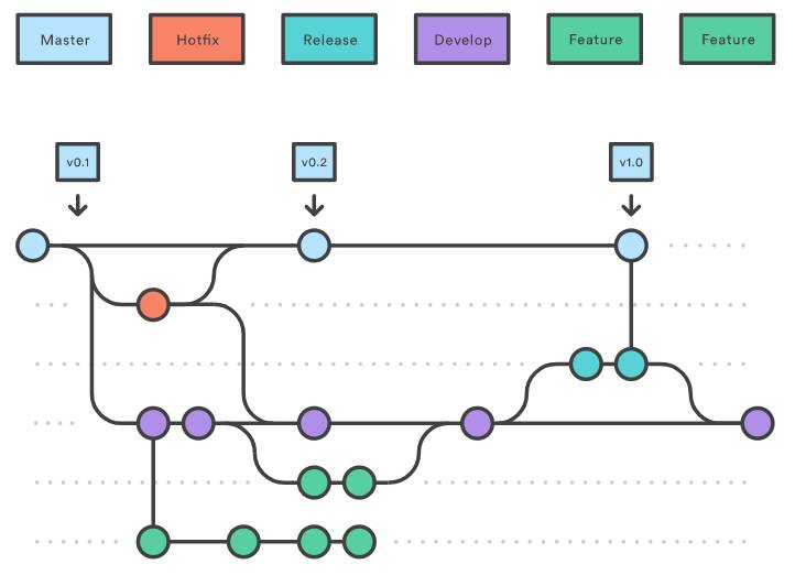

GitFlow 比前文讲的基于功能分支的开发流程要复杂得多,它更适合大型的复杂项目。 它围绕项目发布流程定义了一个严格的分支模型,所有的开发流程都是围绕这个严格的分支模型进行。 而这个模型约定了每个分支的角色,以及他们如何沟通。
我们先来看看 GitFlow 开发流程中几个约定的分支,以及他们各自承担的角色是怎么样的?
? Master分支:用于存放线上版本代码,可以方便的给代码打版本号。 ? Develop分支:用于整合 Feature 分支。 ? Feature分支:某个功能的分支,从 Develop 分支切出,并且功能完成时又合并回 Develop 分支,不直接和 Master 分支交互。 ? Release分支:通常对应一个迭代。将一个版本的功能全部合并到 Develop 分支之后,从 Develop 切出一个 Release 分支。这个分支不在追加新需求,可以完成 bug 修复、完善文档等工作。务必记住,代码发布后,需要将其合并到 Master 分支,同时也要合并到 Develop 分支。 ? Hotfix分支:紧急修复的分支,是唯一可以从 Master 切出的分支,一旦修复了可以合并到 Master 分支和 Develop 分支。
从每个分支的功能和约定可以看出,它流程多约束多,对于小规模应用并不适合。 当然 GitFlow 有一些辅助工具 gitflow 可以自动化的完成这些任务,对于大型项目也很有帮助。

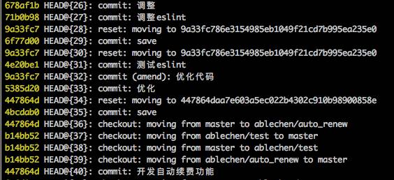

git reflog,查看操作记录
这个我一定要放在第一个介绍,因为它曾经数次解救了我的代码
仔细看上图,reflog 记录了你所有的 git 命令操作,对于复原某些莫名其妙的场景或者回滚误操作有极大的帮助。 试想一个场景:你使用 git reset --hard commitID 把本地开发代码回滚到了一个之前的版本,而且还没有推到远端,怎么才能找回丢失的代码呢? 你如果使用 git log 查看提交日志,并不能找回丢弃的那些 commitID。 而 git reflog 却详细的记录了你每个操作的 commitID,可以轻易的让你复原当时的操作并且找回丢失的代码。 当然,如果你丢失的代码都没有提交记录,那么恭喜你,你的代码真的丢了。

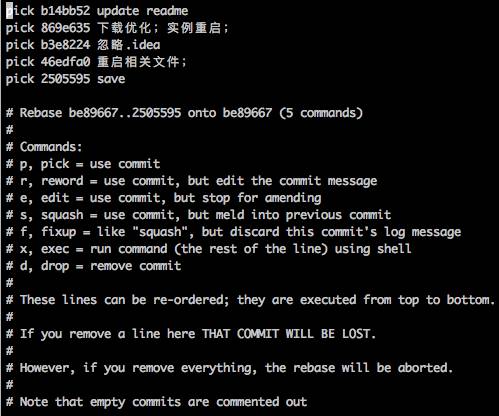

此外还有两种压缩日志的办法: git commit --amend :追加 commit 到上一个 commit 上。 git rebase -i :通过交互式的 rebase,提供对分支 commit 的控制,从而可以清理混乱的历史。
从实际应用来说,三种日志压缩都很优秀, git reset 更简单, git rebase -i 更细腻。

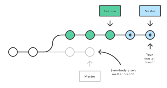

这儿简单说说 rebase 的合并流程和注意事项吧。看下图
有三个点需要注意: ? rebase 先找出共同的祖先节点 ? 从祖先节点把 pay 分支的提交记录摘下来,然后 rebase 到 master 分支 ? rebase 之后的 commitID 其实已经发生了变化 尤其是第三点,经常会让人误操作,所以务必注意。
试想一下,开发过程中,如果我们频繁的 rebase master 分支,会有什么后果呢?
当你不断 rebase master 的时候,其实你本地的 d 都变成了 d' ,再要和远端 pay 分支保持一致,你的本地分支 commit 记录已经不堪入目了。
另外要注意,绝不要在公共的分支上使用 rebase!!!

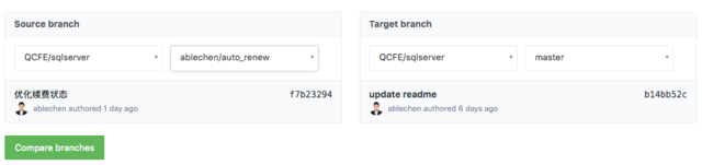

Git 不仅提供了代码托管以及代码开发的帮助,还提供了代码审核类似的功能。 当我们在功能分支开发完成之后,可以发起一个 pull request 请求,选择需要对比的两个分支
它会创建一个 pull request,制定相关人员来对代码进行 review。 通常情况下,团队应该鼓励交叉 review,涉及到公共代码的时候,一定要让相关人 review。
