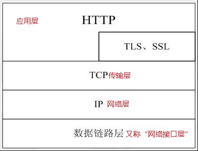

在Internet中所有的传输都是通过TCP/IP进行的。HTTP协议作为TCP/IP模型中应用层的协议也不例外。HTTP协议通常承载于TCP协议之上,有时也承载于TLS或SSL协议层之上,这个时候,就成了我们常说的HTTPS。如下图所示:

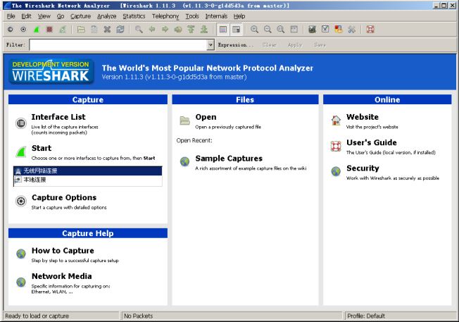

五、使用Wireshark抓TCP、http包

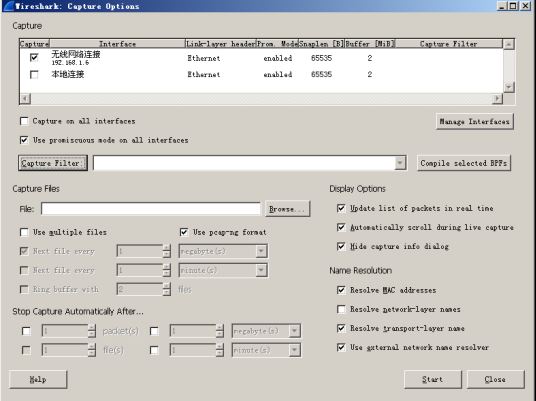

打开Wireshark,选择工具栏上的"Capture"->"Options"
点击"Capture Filter",此处选择的是"HTTP TCP port(80)",选择后点击上图的"Start"开始抓包。

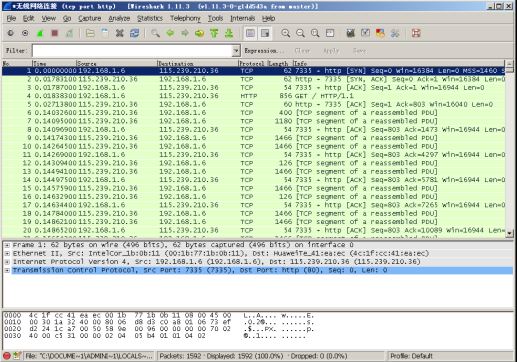

然后在浏览器中打开http://image.baidu.com/,抓包结果如下图所示:
在上图中,可清晰的看到客户端浏览器(ip为192.168.1.6)与服务器(115.239.210.36)的交互过程:

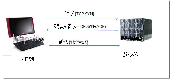

1)No1:浏览器(192.168.1.6)向服务器(115.239.210.36)发出连接请求。此为TCP三次握手第一步,此时从图中可以看出,为SYN,seq:X (x=0);
2)No2:服务器(115.239.210.36)回应了浏览器(192.168.1.6)的请求,并要求确认,此时为:SYN,ACK,此时seq:y(y为0),ACK:x+1(为1)。此为三次握手的第二步;
3)No3:浏览器(192.168.1.6)回应了服务器(115.239.210.36)的确认,连接成功。为:ACK,此时seq:x+1(为1),ACK:y+1(为1)。此为三次握手的第三步;

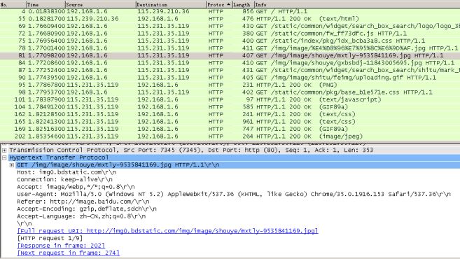

4)No4:浏览器(192.168.1.6)发出一个页面HTTP请求;
5)No5:服务器(115.239.210.36)确认;
6)No6:服务器(115.239.210.36)发送数据;
7)No8:客户端浏览器(192.168.1.6)确认;
8)No81:客户端(192.168.1.6)发出一个图片HTTP请求;
9)No202:服务器(115.239.210.36)发送状态响应码200 OK。

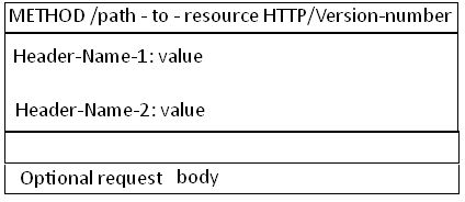

6.1、请求信息:
发出的请求信息格式如下:
  • 请求行,例如GET /images/logo.gif HTTP/1.1,表示从/images目录下请求logo.gif这个文件。
  • 请求)头,例如Accept-Language: en
  • 空行
  • 可选的消息体 请求行和标题必须以作为结尾(也就是,回车然后换行)。空行内必须只有而无其他空格。在HTTP/1.1协议中,所有的请求头,除post外,都是可选的。
三个部分分别是:请求行、消息报头、请求正文。

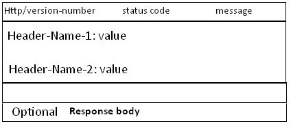

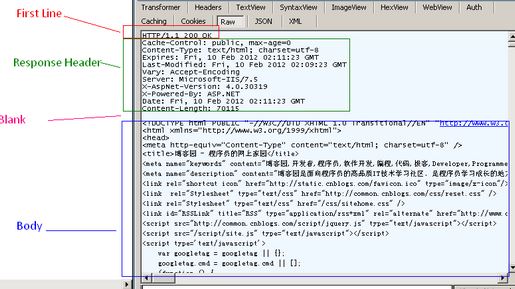

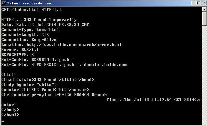

客户端向服务器发送一个请求,服务器以一个状态行作为响应,响应的内容包括:消息协议的版本、成功或者错误编码、服务器信息、实体元信息以及必要的实体内容。根据响应类别的类别,服务器响应里可以含实体内容,但不是所有的响应都有实体内容。

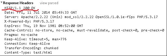

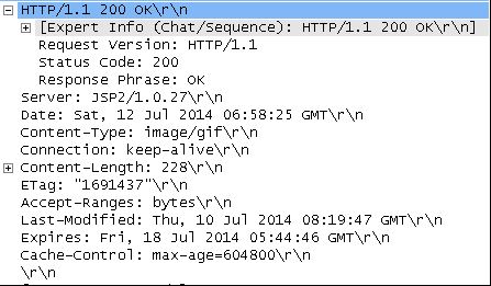

响应头第一行也称为状态行,格式如下(下图中红线标出的那行):
HTTP-Version 空格 Status-Code 空格 Reason-Phrase CRLF
HTTP- Version表示HTTP版本,例如为HTTP/1.1。Status- Code是结果代码,用三个数字表示。Reason-Phrase是个简单的文本描述,解释Status-Code的具体原因。Status-Code用于机器自动识别,Reason-Phrase用于人工理解。Status-Code的第一个数字代表响应类别,可能取5个不同的值。后两个数字没有分类作用。Status-Code的第一个数字代表响应的类别,后续两位描述在该类响应下发生的具体状况,具体请参见:HTTP状态码 。
响应消息的结构:
三个部分分别是:状态行、消息报头、响应正文。
无论你何时浏览一个网页,你的电脑都会通过一个使用HTTP协议的服务器来获取所请求的数据。在你请求的网页显示在浏览器之前,支配网页的网站服务器会返回一个包含有状态码的HTTP头文件。这个状态码提供了有关所请求网页的相关条件信息。如果一切正常,一个标准网页会收到一条诸如200的状态码。当然我们的目的不是去研究200响应码,而是去探讨那些代表出现错误信息的服务器头文件响应码,例如表示“未找到指定网页”的404码。

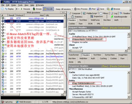

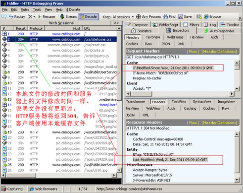

If-Modified-Since:把浏览器端缓存页面的最后修改时间发送到服务器去,服务器会把这个时间与服务器上实际文件的最后修改时间进行对比。如果时间一致,那么返回304,客户端就直接使用本地缓存文件。如果时间不一致,就会返回200和新的文件内容。客户端接到之后,会丢弃旧文件,把新文件缓存起来,并显示在浏览器中。
例如:If-Modified-Since: Thu, 09 Feb 2012 09:07:57 GMT
If-None-Match:If-None-Match和ETag一起工作,工作原理是在HTTP Response中添加ETag信息。 当用户再次请求该资源时,将在HTTP Request 中加入If-None-Match信息(ETag的值)。如果服务器验证资源的ETag没有改变(该资源没有更新),将返回一个304状态告诉客户端使用本地缓存文件。否则将返回200状态和新的资源和Etag. 使用这样的机制将提高网站的性能。
例如: If-None-Match: "03f2b33c0bfcc1:0"。

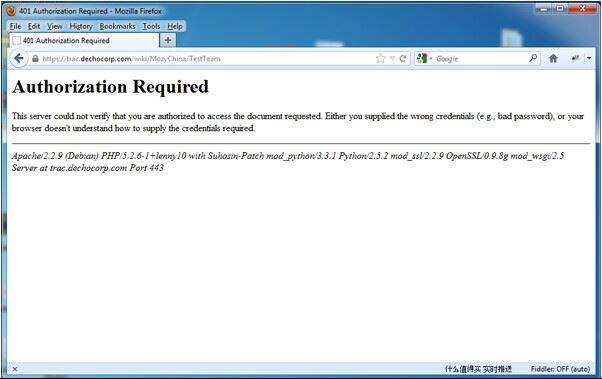

Authorization:授权信息,通常出现在对服务器发送的WWW-Authenticate头的应答中。主要用于证明客户端有权查看某个资源。当浏览器访问一个页面时,如果收到服务器的响应代码为401(未授权),可以发送一个包含Authorization请求报头域的请求,要求服务器对其进行验证。

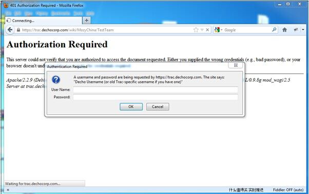

WWW-Authenticate:该响应报头域必须被包含在401(未授权的)响应消息中,客户端收到401响应消息时候,并发送Authorization报头域请求服务器对其进行验证时,服务端响应报头就包含该报头域。
eg:WWW-Authenticate:Basic realm="Basic Auth Test!" //可以看出服务器对请求资源采用的是基本验证机制。

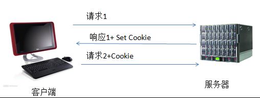

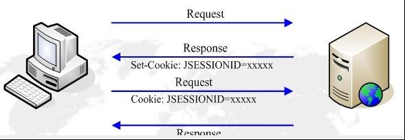

通过Cookies保存状态信息
通过Cookies,服务器就可以清楚的知道请求2和请求1来自同一个客户端。
通过Session保存状态信息
Session机制是一种服务器端的机制,服务器使用一种类似于散列表的结构(也可能就是使用散列表)来保存信息。
当程序需要为某个客户端的请求创建一个session的时候,服务器首先检查这个客户端的请求里是否已包含了一个session标识 - 称为 session id,如果已包含一个session id则说明以前已经为此客户端创建过session,服务器就按照session id把这个 session检索出来使用(如果检索不到,可能会新建一个),如果客户端请求不包含session id,则为此客户端创建一个session并且生成一个与此session相关联的session id,session id的值应该是一个既不会重复,又不容易被找到规律以仿造的字符串,这个session id将被在本次响应中返回给客户端保存。
Session的实现方式:
1、使用Cookie来实现
服务器给每个Session分配一个唯一的JSESSIONID,并通过Cookie发送给客户端。
当客户端发起新的请求的时候,将在Cookie头中携带这个JSESSIONID。这样服务器能够找到这个客户端对应的Session。

1)Cookie将状态保存在客户端,Session将状态保存在服务器端;
2)Cookies是服务器在本地机器上存储的小段文本并随每一个请求发送至同一个服务器。Cookie最早在RFC2109中实现,后续RFC2965做了增强。网络服务器用HTTP头向客户端发送cookies,在客户终端,浏览器解析这些cookies并将它们保存为一个本地文件,它会自动将同一服务器的任何请求缚上这些cookies。Session并没有在HTTP的协议中定义;
3)Session是针对每一个用户的,变量的值保存在服务器上,用一个sessionID来区分是哪个用户session变量,这个值是通过用户的浏览器在访问的时候返回给服务器,当客户禁用cookie时,这个值也可能设置为由get来返回给服务器;
4)就安全性来说:当你访问一个使用session 的站点,同时在自己机子上建立一个cookie,建议在服务器端的SESSION机制更安全些。因为它不会任意读取客户存储的信息。

八、使用telnet进行http测试
在Windows下,可使用命令窗口进行http简单测试。输入cmd进入命令窗口,在命令行键入如下命令后按回车:
telnet www.baidu.com 80而后在窗口中按下"Ctrl+]"后按回车可让返回结果回显。
接着开始发请求消息,例如发送如下请求消息请求baidu的首页消息,使用的HTTP协议为HTTP/1.1:
GET /index.html HTTP/1.1
注意:copy如上的消息到命令窗口后需要按两个回车换行才能得到响应的消息,第一个回车换行是在命令后键入回车换行,是HTTP协议要求的。第二个是确认输入,发送请求。
可看到,当采用HTTP/1.1时,连接不是在请求结束后就断开的。若采用HTTP1.0,在命令窗口键入:GET /index.html HTTP/1.0
此时可以看到请求结束之后马上断开。
读者还可以尝试在使用GET或POST等时,带上头域信息,例如键入如下信息:
connection: close
Host: www.baidu.com

客户端缓存生效的常见流程
服务器收到请求时,会在200OK中回送该资源的Last-Modified和ETag头,客户端将该资源保存在cache中,并记录这两个属性。当客户端需要发送相同的请求时,会在请求中携带If-Modified-Since和If-None-Match两个头。两个头的值分别是响应中Last-Modified和ETag头的值。服务器通过这两个头判断本地资源未发生变化,客户端不需要重新下载,返回304响应。
Web缓存机制
HTTP/1.1中缓存的目的是为了在很多情况下减少发送请求,同时在许多情况下可以不需要发送完整响应。前者减少了网络回路的数量;HTTP利用一个“过期(expiration)”机制来为此目的。后者减少了网络应用的带宽;HTTP用“验证(validation)”机制来为此目的。
HTTP定义了3种缓存机制:
1)Freshness:允许一个回应消息可以在源服务器不被重新检查,并且可以由服务器和客户端来控制。例如,Expires回应头给了一个文档不可用的时间。Cache-Control中的max-age标识指明了缓存的最长时间;
2)Validation:用来检查以一个缓存的回应是否仍然可用。例如,如果一个回应有一个Last-Modified回应头,缓存能够使用If-Modified-Since来判断是否已改变,以便判断根据情况发送请求;
3)Invalidation:在另一个请求通过缓存的时候,常常有一个副作用。例如,如果一个URL关联到一个缓存回应,但是其后跟着POST、PUT和DELETE的请求的话,缓存就会过期。

当浏览器访问使用基本认证的网站的时候, 浏览器会提示你输入用户名和密码,如下图:
假如用户名密码错误的话,服务器会返回401,如下图:
基本认证步骤:
1、客户端访问一个受http基本认证保护的资源。
2、服务器返回401状态,要求客户端提供用户名和密码进行认证。(验证失败的时候,响应头会加上WWW-Authenticate: Basic realm="请求域"。)
401 Unauthorized
WWW-Authenticate: Basic realm="WallyWorld"
3、客户端将输入的用户名密码用Base64进行编码后,采用非加密的明文方式传送给服务器。
Authorization: Basic xxxxxxxxxx.
4、服务器将Authorization头中的用户名密码解码并取出,进行验证,如果认证成功,则返回相应的资源。如果认证失败,则仍返回401状态,要求重新进行认证。
