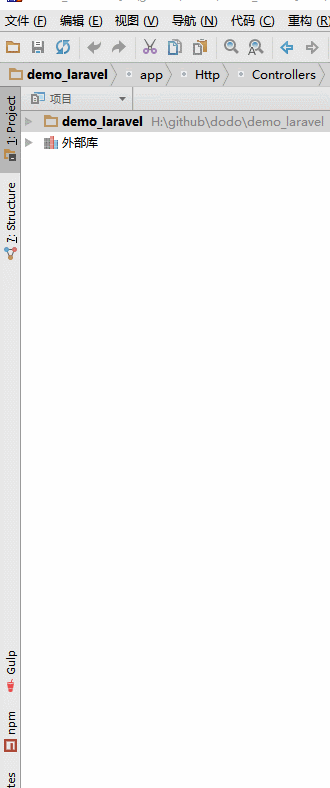

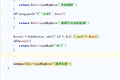

提示代码不显示
写php的时候,不提示代码
这样很头痛
查了下,是 【节电模式】也就是【Power Save Mode】
(台式,就别省电了)
打开后, 就可以正常提示了

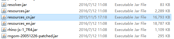

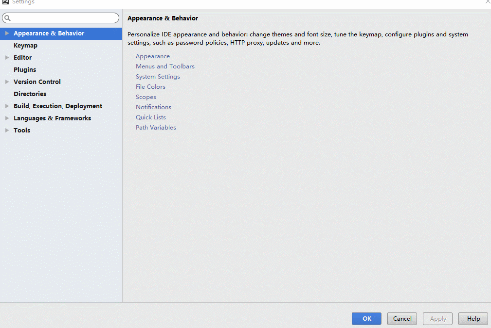

汉化的phpstorm,设置打不开
自己使用的版本是汉化的
对应的插件也是安装好的
自己想做一些自定义操作,但是打不开设置很麻烦
百度了一下,说是汉化包的问题
通常idea的插件,都是在lib下面
找了下,发现resources_cn.jar
这个文件
自己删除后(当然,也可以移到别的地方,万一要汉化的时候,还可以恢复)
再次打开,就可以了

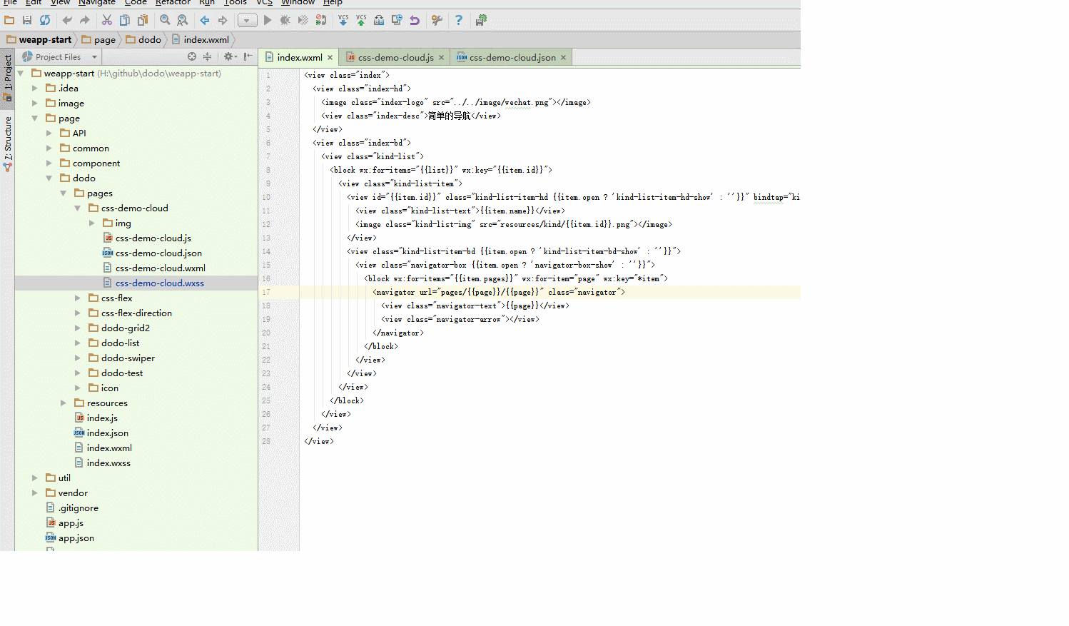

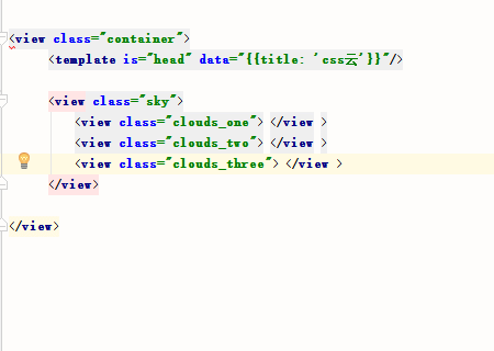

微信小程序,wxss代码不提示
phpstorm还是挺智能的
但是,对微信小程序不是很友好(其实,感觉很多方面还是挺简单的,慢慢工具多了,开发会更简单,到时候肯定不值钱了)

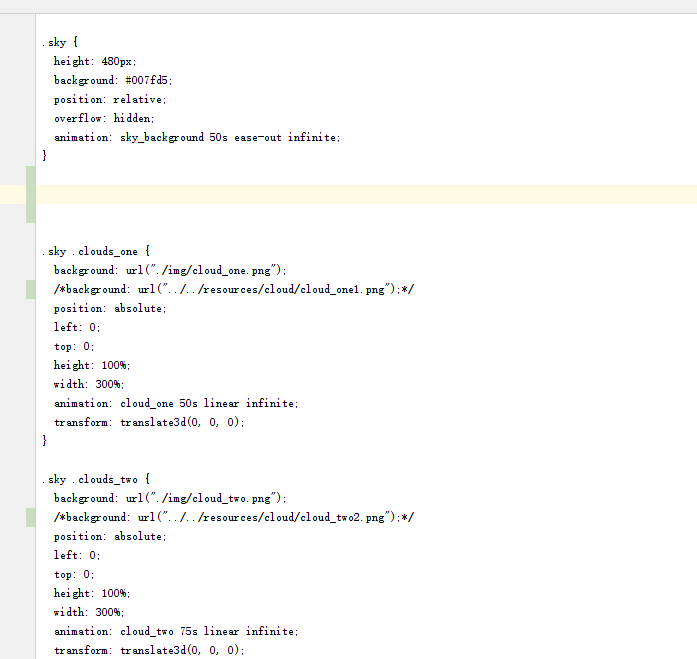

其实, 微信的wxss感觉就是css,只是由于文件名不一样,没有关联而已

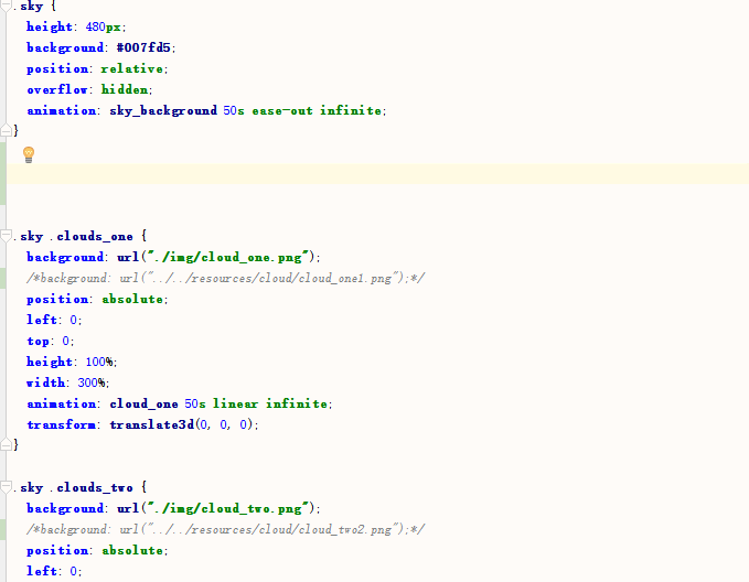

这个时候,我们只需要把问下的wxss文件,关联成css文件,即:
我们关联了对应的css文件后
就可以看见对应的css提示了

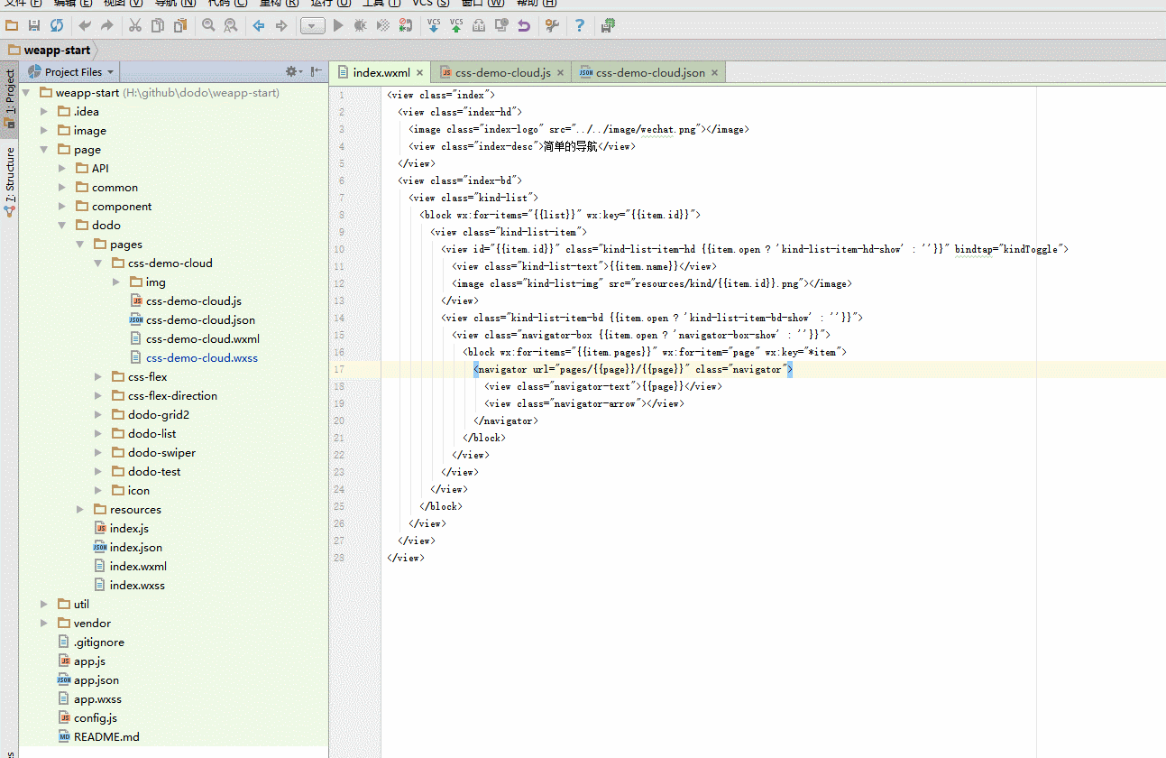

微信小程序,wxml代码不提示
和上面同理,只需要把wxml添加到xml的类型中即可
设置完以后,就可以简单使用了
