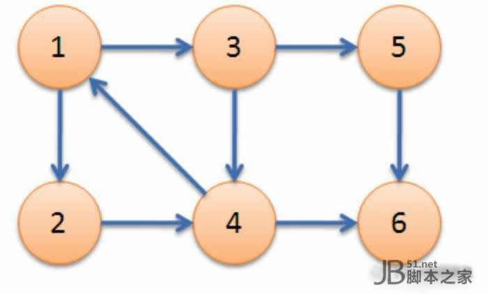

非强连通图有向图的极大强连通子图,成为强连通分量(strongly connected components)。
下图中,子图{1,2,3,4}为一个强连通分量,因为顶点1,2,3,4两两可达,{5},{6}也分别是两个强连通分量。

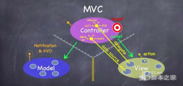

要了解 MVC 如何工作,首先需要了解这三个模块间如何通信。
MVC通信规则
Controller to Model
可以直接单向通信。Controller 需要将 Model 呈现给用户,因此需要知道模型的一切,还需要有同 Model 完全通信的能力,并且能任意使用 Model 的公共 API。
Controller to View
可以直接单向通信。Controller 通过 View 来布局用户界面。
Model to View
永远不要直接通信。Model 是独立于 UI 的,并不需要和 View 直接通信,View 通过 Controller 获取 Model 数据
View to Controller
View 不能对 Controller 知道的太多,因此要通过间接的方式通信。
Target
action。首先 Controller 会给自己留一个 target,再把配套的 action 交给 View 作为联系方式。那么 View
接收到某些变化时,View 就会发送 action 给 target 从而达到通知的目的。这里 View 只需要发送
action,并不需要知道 Controller 如何去执行方法。
代理。有时候 View 没有足够的逻辑去判断用户操作是否符合规范,他会把判断这些问题的权力委托给其他对象,他只需获得答案就行了,并不会管是谁给的答案。
DataSoure。View 没有拥有他们所显示数据的权力,View 只能向 Controller 请求数据进行显示,Controller 则获取 Model 的数据整理排版后提供给 View。
Model 访问 Controller
同样的 Model 是独立于 UI 存在的,因此无法直接与 Controller 通信,但是当 Model 本身信息发生了改变的时候,会通过下面的方式进行间接通信。
Notification & KVO一种类似电台的方法,Model 信息改变时会广播消息给感兴趣的人 ,只要 Controller 接收到了这个广播的时候就会主动联系 Model,获取新的数据并提供给 View。

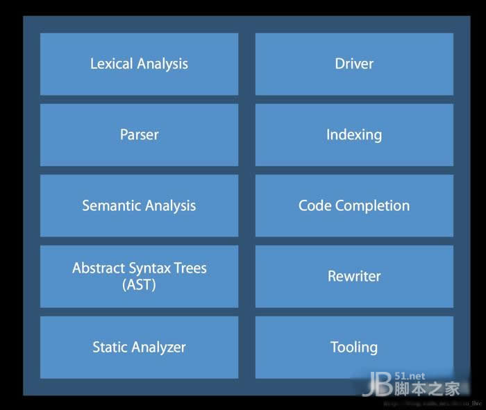

iOS编译
不管是OC还是Swift,都是采用Clang作为编译器前端,LLVM(Low level vritual machine)作为编译器后端。所以简单的编译过程如图
编译器前端
编译器前端的任务是进行:语法分析,语义分析,生成中间代码(intermediate representation )。在这个过程中,会进行类型检查,如果发现错误或者警告会标注出来在哪一行。

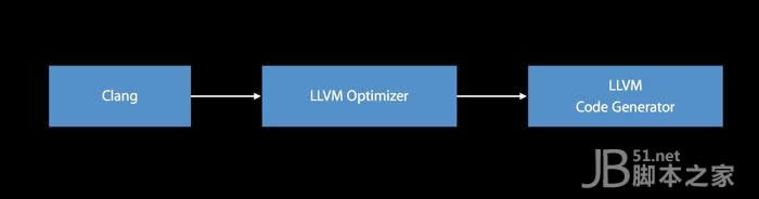

编译器后端
编译器后端会进行机器无关的代码优化,生成机器语言,并且进行机器相关的代码优化。iOS的编译过程,后端的处理如下
LVVM优化器会进行BitCode的生成,链接期优化等等
LLVM机器码生成器会针对不同的架构,比如arm64等生成不同的机器码。

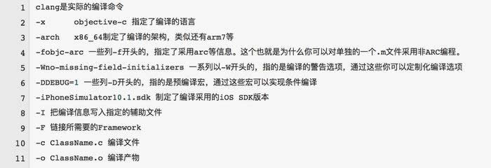

  1. 1.CompileC ClassName.o ClassName.m normal x86_64 objective-c com.apple.compilers.llvm.clang.1_0.compiler
  2. 2.export.US-ASCII
  3. 3.export PATH="..."
  4. 4.clang-x objective-c -arch x86_64 -fmessage-length=0 -fobjc-arc...
  5. -Wno-missing-field-initializers ... -DDEBUG=1 ... -isysroot
  6. iPhoneSimulator10.1.sdk -fasm-blocks ... -I 上文提到的文件 -F 所需要的Framework-iquote 所需要的Framework ... -c ClassName.c -o ClassName.o
通过这个编译的命令,我们可以看到
