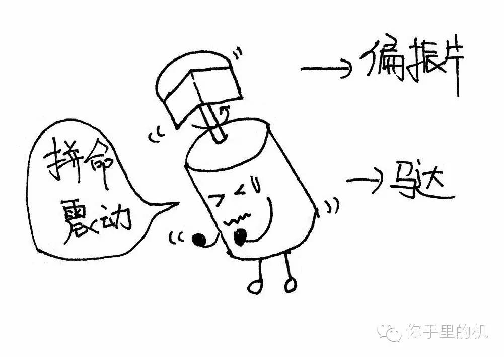

TapticEngine工作原理传统的手机震动器是马达带着偏振片一起转动,从而产生震动。
大概是这个样子滴。

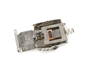

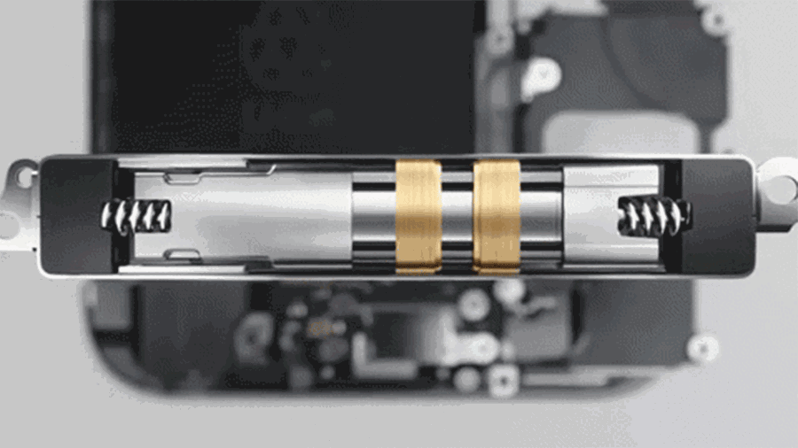

而TapticEngine是直线电机驱动带着震块做直线往返运动。看看下面这两张蜜汁动感的示意图,你就一下子就明白它是怎么产生震动的了。
iPhone6s的内置的TapticEngine
AppleWatch的内置的TapticEngine,左边集成了扬声器
