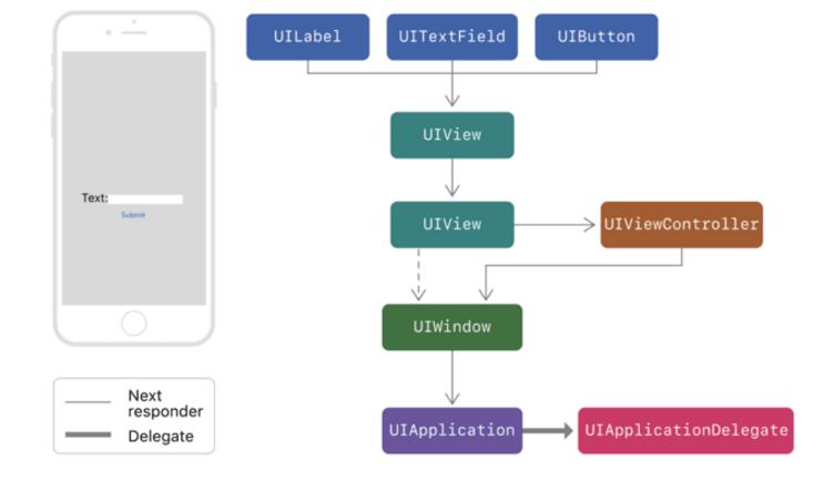

自此,根据所学和苹果UIKit的文档,我们可以对问题进行一次回溯。
5、问题回溯
苹果官网上响应链和UIWindow的说明,里面关于becomeFirstResponder()的解释是:Asks UIKit to make this object the first responder in its window.
对于UIAlertView的iOS 11系统行为,猜测:
1、在UIAlertView弹出的时候,会抢占系统的keyWindow,所以会出现键盘在UIAlertView的时候收回(因为keyWindow改变);
2、在UIAlertView消失的时候,会遍历所有Window,找到其中z轴最高作为keyWindow,所以会出现键盘在UIAlertView消失后弹出(keyWindow变成原来的);
通过写代码调试app,确定了上面的猜测。
在iOS 11,如果UIAlertView弹出时,存在windowLevel 大于 UIWindowLevelNormal 的UIWindow,就会触发这个键盘无法弹出的BUG。
