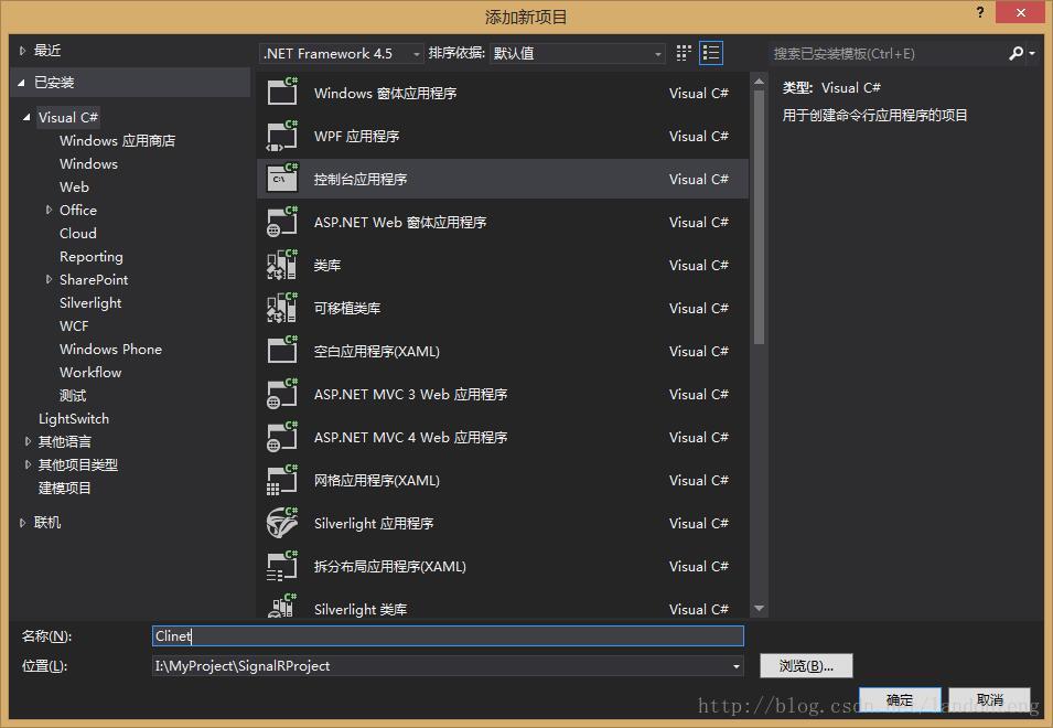

1、在SignalRProject解决方案下新建一个名为Clinet的控制台

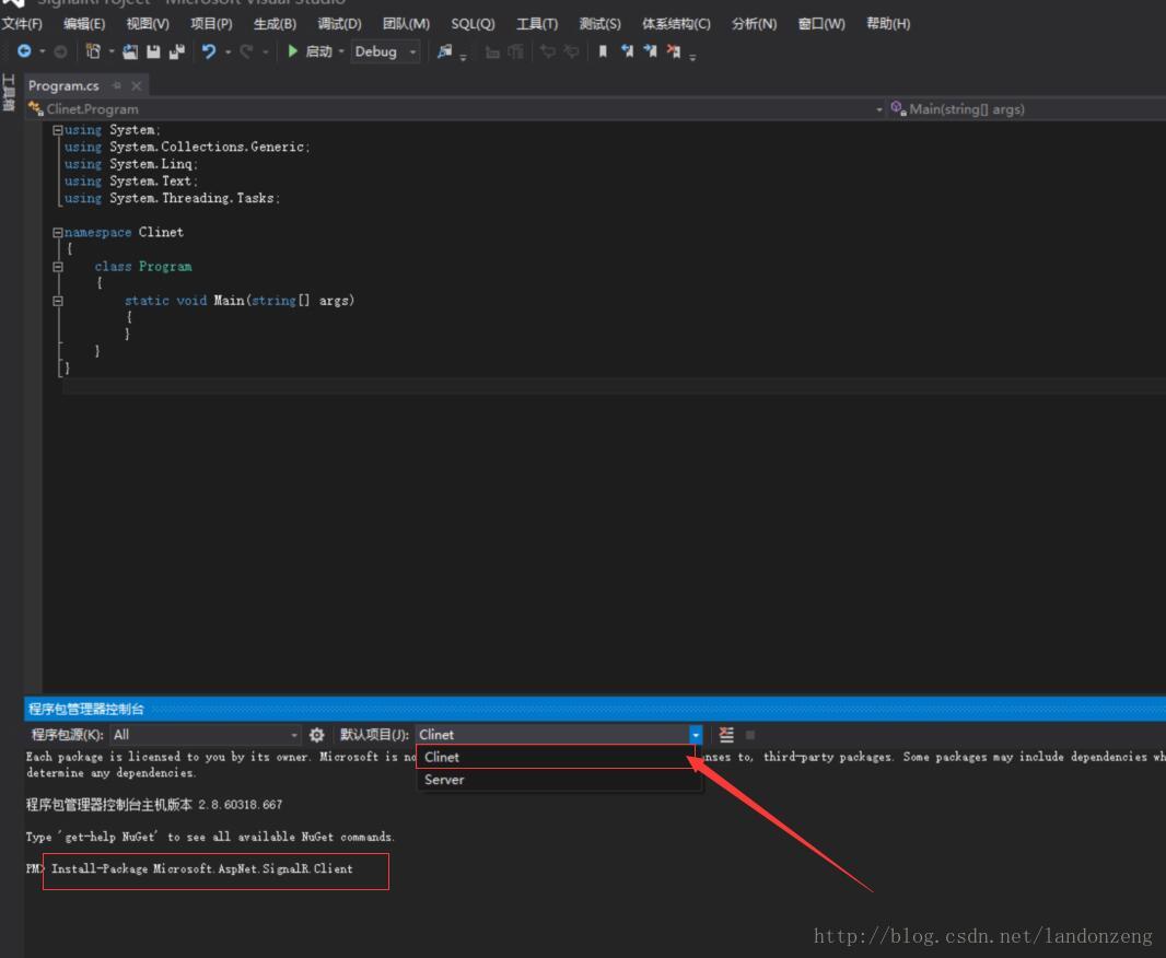

2、在程序包管理控制台中输入以下命令
  1. Install-Package Microsoft.AspNet.SignalR.Client

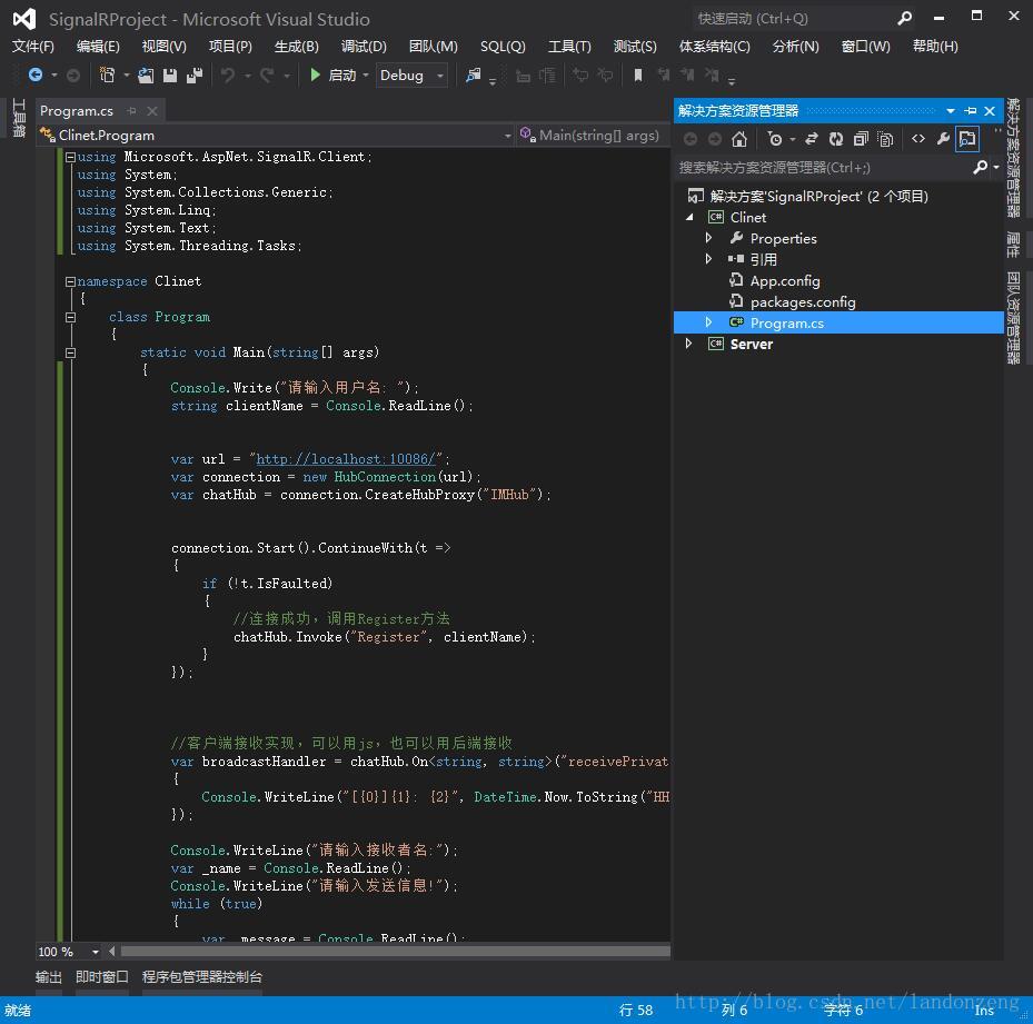

3、修改Clinet项目中的Program.cs代码
  1. using Microsoft.AspNet.SignalR.Client;
  2. using System;
  3. namespace Clinet
  5. class Program
  7. static void Main(string[] args)
  9. Console.Write("请输入用户名: ");
  10. string clientName = Console.ReadLine();
  11. var url = "http://localhost:10086/";
  12. var connection = new HubConnection(url);
  13. var chatHub = connection.CreateHubProxy("IMHub");
  14. connection.Start().ContinueWith(t =>
  16. if (!t.IsFaulted)
  18. //连接成功,调用Register方法
  19. chatHub.Invoke("Register", clientName);
  21. });
  22. //客户端接收实现,可以用js,也可以用后端接收
  23. var broadcastHandler = chatHub.On<string, string>("receivePrivateMessage", (name, message) =>
  24. {
  25. Console.WriteLine("[{0}]小贝: {2}", DateTime.Now.ToString("HH:mm:ss"), name, message);
  26. });
  27. Console.WriteLine("请输入接收者名:");
  28. var _name = Console.ReadLine();
  29. Console.WriteLine("请输入发送信息!");
  30. while (true)
  32. var _message = Console.ReadLine();
  33. chatHub.Invoke("SendPrivateMessage", _name, _message).ContinueWith(t =>
  35. if (t.IsFaulted)
  37. Console.WriteLine("连接失败!");
  39. });
  40. Console.WriteLine("请输入接收者名:");
  41. _name = Console.ReadLine();
  42. Console.WriteLine("请输入发送信息!");

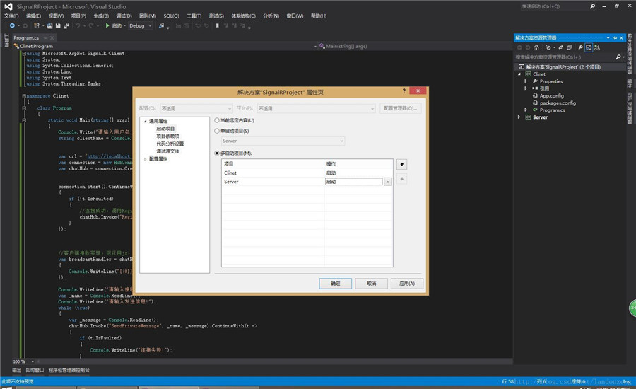

4、右键单击解决方案——>选择属性——>启动项目——>多启动项目——>将Clinet和Server设置为启动,如下:

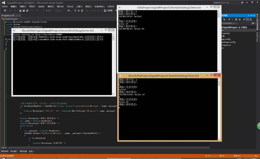

5、F5运行后,再开一个Clinet,在第一个Client中输入用户名为a,登录后Server中显示出登录a的ID,在另一个Clinet中输入用户名为b,登录后Server中显示出登录b的ID,然后根据提示信息,a Clinet中输入接收信息的人为b,输入hello后按Enter后,b Client显示出了a输入的信息,如下图:
自此控制台调用SignalR服务端,实现消息推送的Demo就完成了,今天先写到这,下一章我们实现B/S端调用SignalR服务来推送消息
