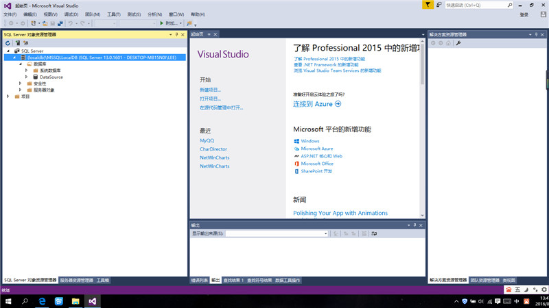

进入VS2015,在“视图”中选择“Sql Server对象资源管理器”,可以看到如下的界面。
右键单击Sql Server,可以选择“添加Sql Server”。
在弹出的窗体中浏览本地,可以看见有两个数据库实例:MSSQLLocalDB和ProjectsV13。这两个实例都是VS2015的自带LocalDB,之所以有两个,是因为楼主的VS2015进行过更新,MSSQLLocalDB是属于V12版本的LocalDB,ProjectsV13是属于V13版本的LocalDB,二者目前都可以被VS2015的工程使用。接下来以MSSQLLocalDB为例进行连接。成功连接后左侧的资源管理器就可以对数据库的资源进行管理。

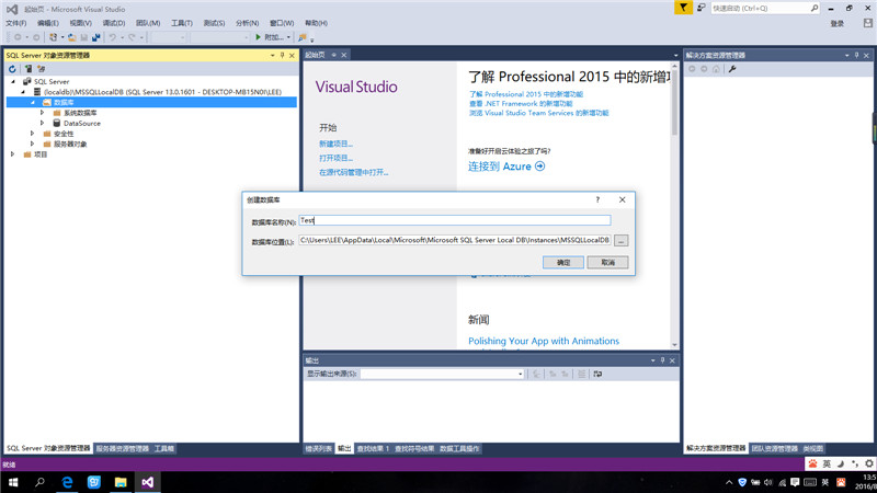

然后我们可以尝试创建一个新的数据库Test。

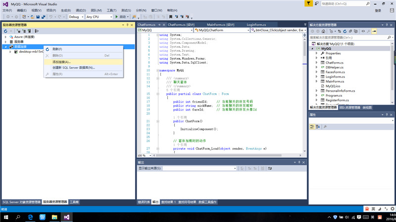

成功创建Test数据库后,可以正常地数据库进行操作。然而,如果要连接外部的数据库文件,就无法直接在Sql Server资源管理器中进行操作,此时需要在服务器资源管理器中进行操作。过程如下:
在服务器资源管理器中选择添加连接,如果直接连接外部数据库文件,则该文件会默认附加到LocalDB中:

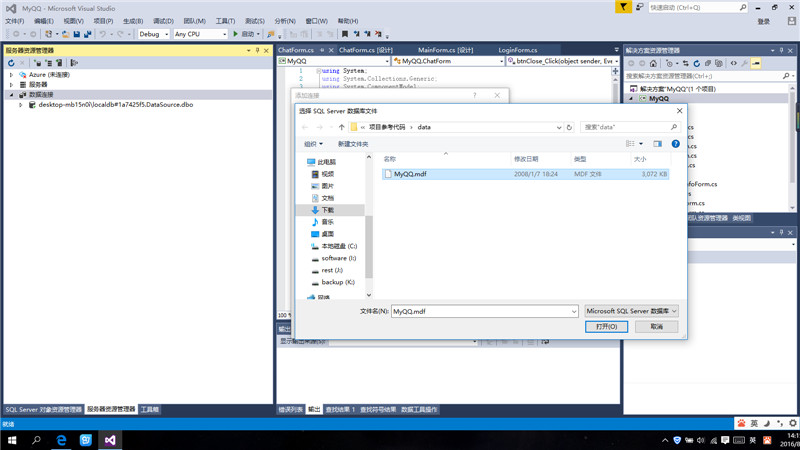

在弹出的窗体中选择“浏览”来添加外部数据库文件:

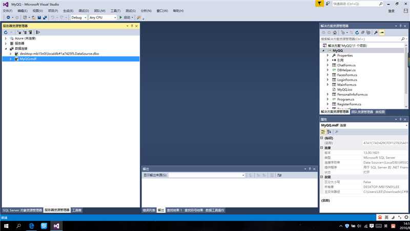

选中文件后点击“确定”,服务器资源管理器中就多了一个外部数据库文件的连接:
