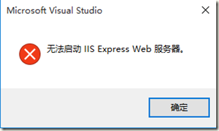

因为安装各种乱七八糟的软件,然后不小心把IIS Express卸载掉了,网上下载了一个IIS Express 7,安装之后本地使用VS 2015无法启动调试,F5 无法启动IIS,
再次F5调试,没有反应IIS Express没有启动。

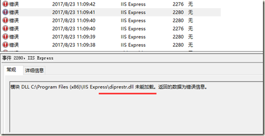

日志记录错误如下:
