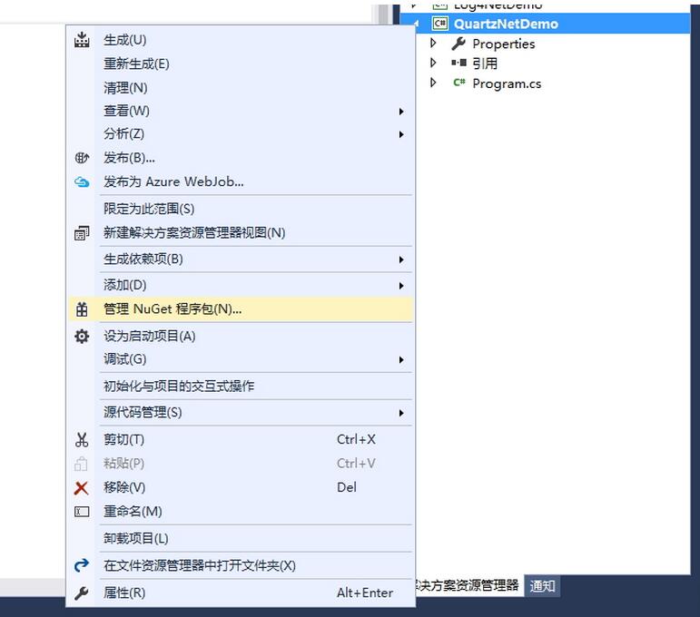

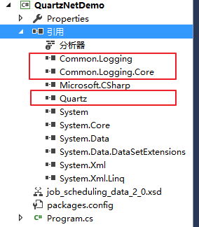

1. 项目中添加quartz.net的引用(这里使用nuget管理)

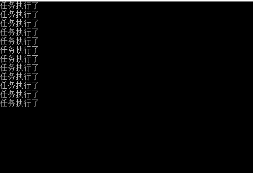

程序运行时,经过5秒后,每间隔2秒输出信息

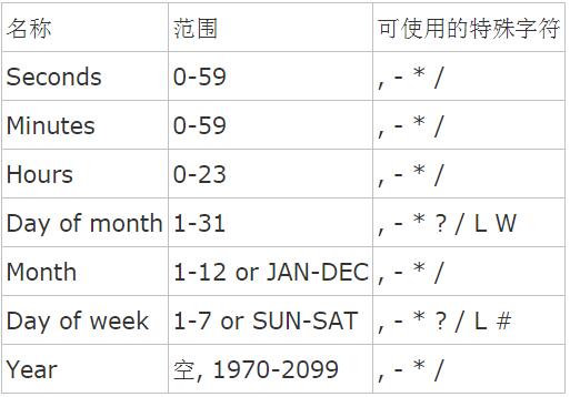

Cron表达式:
quartz.NET中的cron表达式使用形如 "/5 * * ? * * *" 这样的7位表达式,最后一位年非必选,表达式从左到右,依此是秒、分、时、月第几天、月、周几、年
特殊字符与解释:
, 或的意思。
/ a/b。 a:代表起始时间,b频率时间。
* 频率。 即每一次波动。
- 区间。
? 任意值 。 即每一次波动。只能用在DayofMonth和DayofWeek,二者冲突。指定一个另一个一个要用?
L 表示最后。 只能用在DayofMonth和DayofWeek
W 工作日。 表示最后。 只能用在DayofWeek
#x#y。 只能用DayofMonth。 某月的第y个星期x
