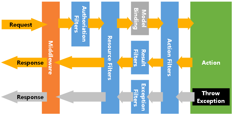

过滤器运行顺序
ASP.NET Core 的每个请求都会先经过已注册的Middleware,接着才会执行过滤器:同类型的过滤器都会以先进后出的方式执行。
黃色箭头是正常情況流程
灰色箭头是异常处理流程
